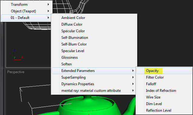

    3.-ahora agregamos un slave Nombre:  add_Slave_button.jpg
Visitas: 263
Tamaño: 1.0 KB
    Y picamos en nuestro objeto que deseemos controlar su opacidad.
Nombre: add_Slave.jpg
Visitas: 89
Tamaño: 122.9 KB

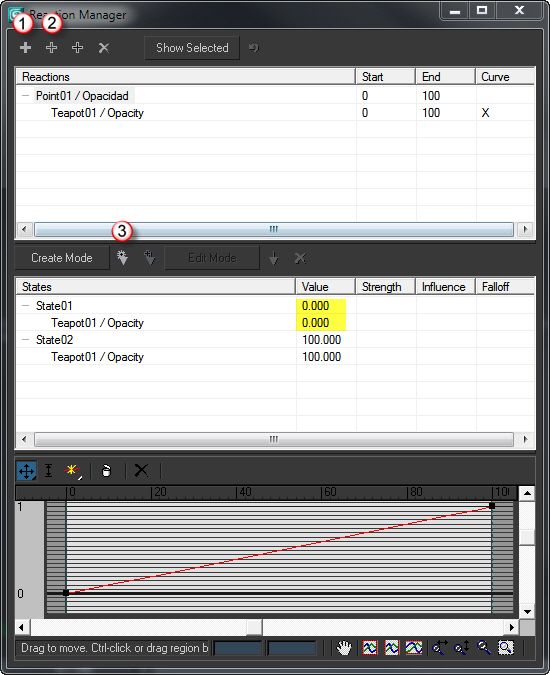

    4.-en la sección states, se han añadido parámetros, hay que duplicarlos, le hacemos click en el botón create state Nombre:  create_state.jpg
Visitas: 193
Tamaño: 1.1 KB
    5.-ahora solo tenemos que editar los valores para que queden igual a la imagen (doble click sobre el valor para cambiarlo).
Nombre: reactionManager.jpg
Visitas: 95
Tamaño: 174.0 KB
    Bueno con eso tendrías resuelto la opacidad, solo que tengo que tener un material asignado, y crear otros estados para controlar el Specular level.
    Espero te sirva de ayuda. Saludos.
