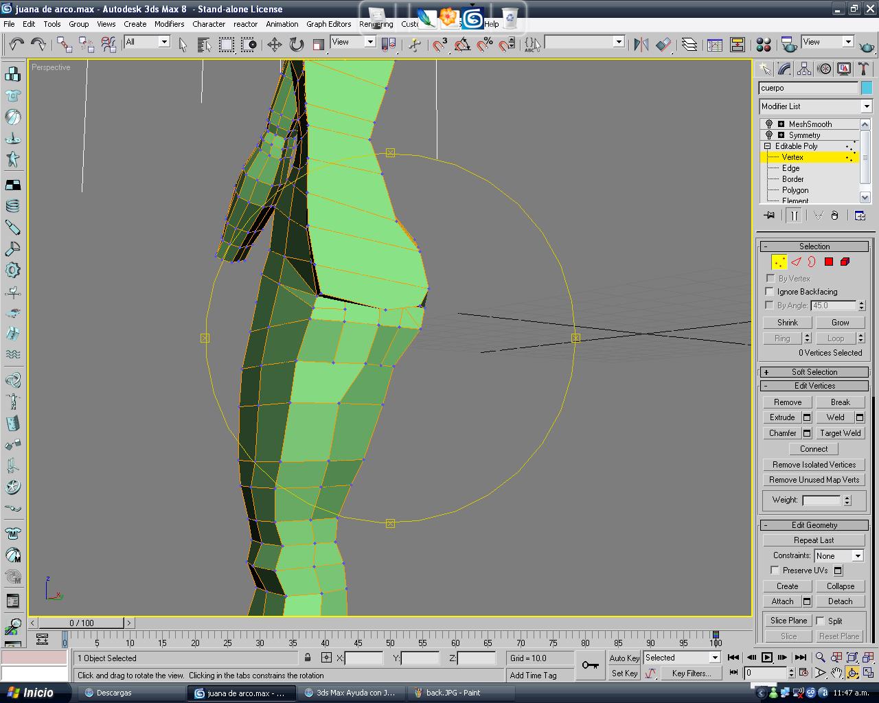

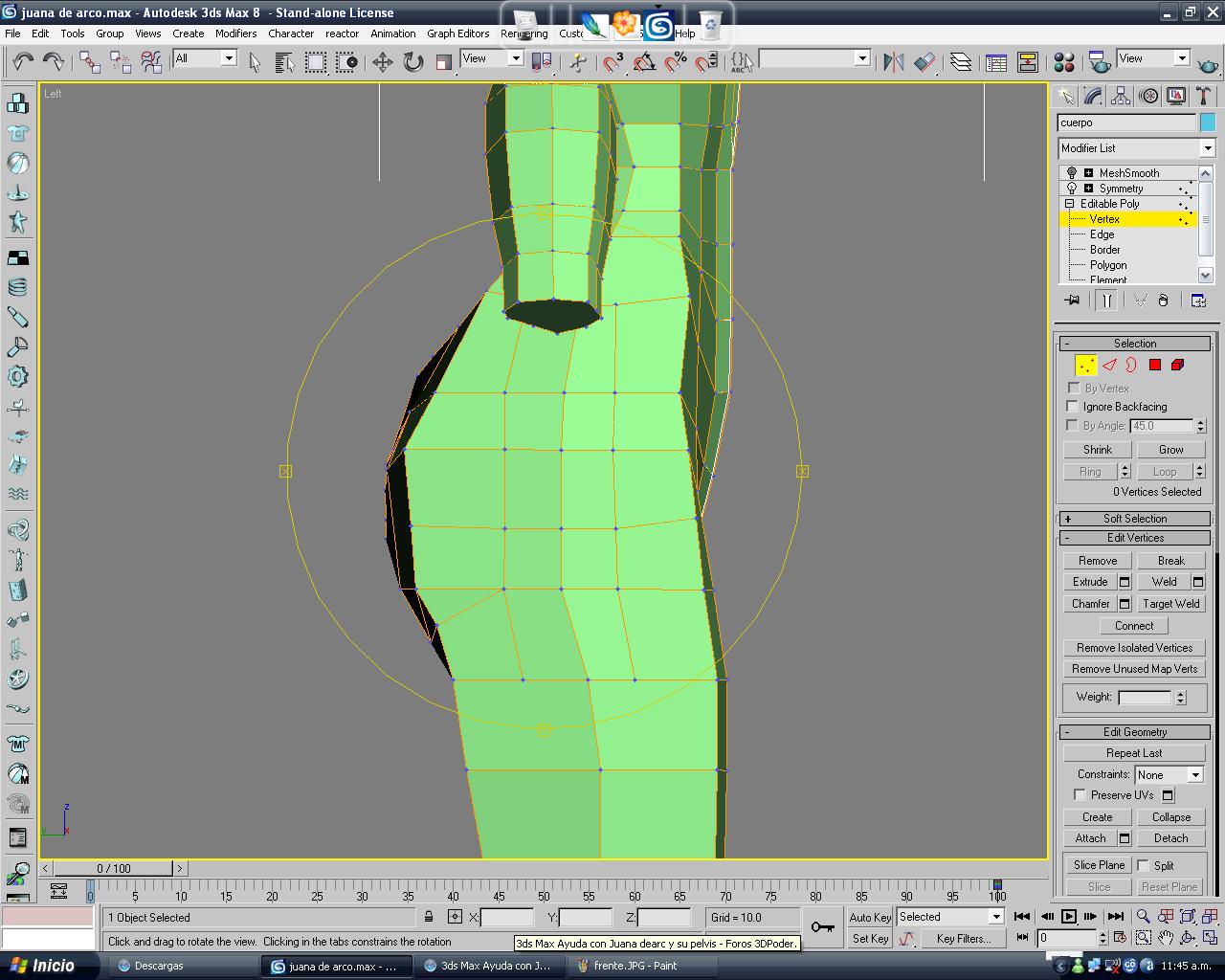

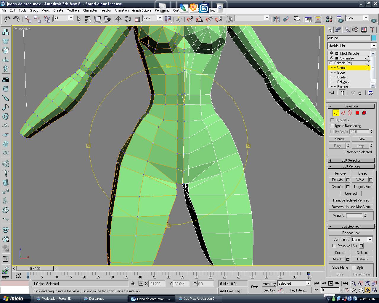

    Alguien podría revisar lo que llevo, y podría decirme que estoy haciendo mal que clase de modelado es mejor para cuerpos humanos, con animación. Gracias.

    Creo que si pusieras una imagen con la zona en cuestión mostrando los vértices y aristas alguno te podíamos echaruna mano (con toda la modestia de novato).

    Alguien podría decirme mis errores, es mi primer modelado de un cuerpo, pero no entiendo la parte de la pelvis, lo he repetido como quinimil veces y siempre es lo mismo, aparte de que cuando le agrego el Symmetry y el Mesh Smooth se mira cómo que cuadrada no tiene redondez a los costados, ayuda por favor, y gracias a todos a todos lo que han acudido al llamado.

    No tiene redondez simplemente porque no le as dado redondez.

    La simetrisidad funciona mejor si borras las caras que donde se unen las dos simetrías.

    Bueno hay esta un ejemplo, la gracia es ir acomodando los vértices a medida que se van colocando nuevas aristas. No quedo muy fiel al tutorial, pero es el primero que sigo el modelo en verde le cambie una cosas.
    También para empezar a modelar brazos y piernas es mejor empezar con un cilindro en lugar de un cubo, así es más fácil conseguir la redondez que se necesita, ya el resto es practicar y practicar.

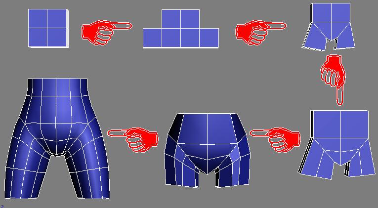

    Esta es otra forma de hacer pelvis y creo que está más detallada.

    Lo del correo creo que mejor no, la verdad nunca me conecto, no me gusta chatear y no se casi nada de 3d como para enseñar, igual cualquier duda aquí está el foro como muchas personas dispuestas a ayudar y conocimientos mucho mayores que los míos, suerte y no desanimes que modelar personas es difícil sobre todo cuando llegues al rostro.
