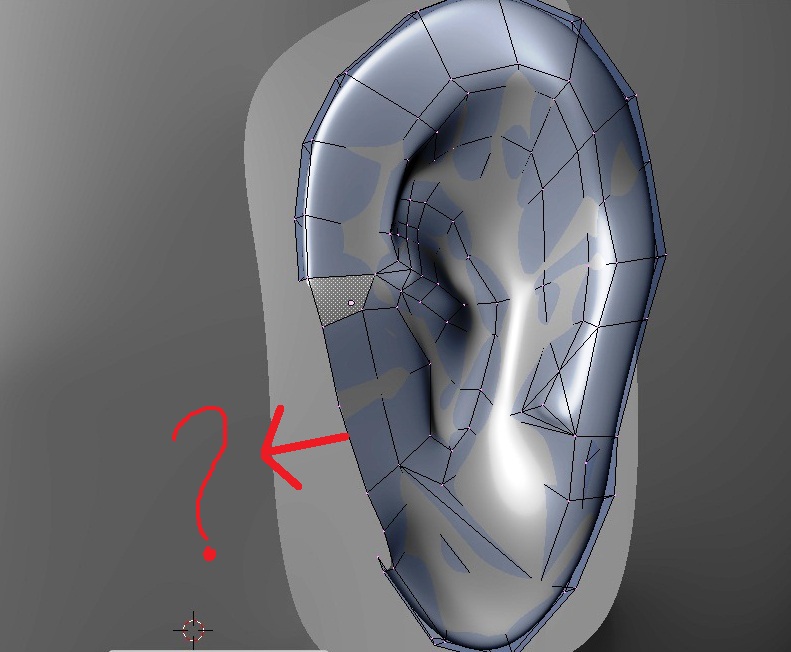

    Hola, soy yo de nuevo, voy por la parte que hay que ensamblar la oreja a la cabeza, no sé cómo transportar los vértices, son dos mallas individuales, además no sé cómo ensamblar la cabeza, me pueden ayudará desde ya muchas gracias de un novato.

    Espero que se explique, no sé cómo montarla y la cabeza a la hora de darle append or enlace no funciona.

    Me parece, corrígeme si me equivoco, que estas usando un modificador. En ese caso lo primero que tienes que hacer es salir del modo edición y darle a aplicar. Después te vuelves a meter y ya te sale la Maya corregida. Tampoco se muy bien lo que quieres hacer, pero para unir vértices (oreja-cabeza), han de estar comprendidos en el mismo objeto, es decir que si tienes cabeza separada de oreja, los unas, y esto se hace usando Control + j luego coges dos vértices que quieras unir y pulsas Alt+m y le das a centro o donde creas. (si tienes muchos vértices es un proceso muy tedioso).
    Otra forma de unir vértices es creando un puente o bridge, para eso tienes que, activar el adon de loptols en preferencias de usuario. Después de activarlo pulsas y en el menú vas abajo y te sale la opción bridge seleccione las dos secciones de vértices que quieras unir y le das. A mi muchas veces no me funciona y no es un método que me convezca, profesional si te va es la mejor forma.
    Ahora personalmente, yo simplemente haría un extrude de los vértices e la oreja y los metía dentro de la cabeza y ya está ni unir ni nada, es cutre, pero te ahorras problemas. Supongo que algún gurú del High Poly te podrá ayudar mejor que yo en esto.
    Ya que yo soy más de Low poly demás. No creo que me hayas entendido del todo porque me explico fatal, pero si tienes dudas, pregunta e intenta concretar un poco más en lo que pretendes hacer. De todas formas, espero que te sirva de ayuda. Un saludo.

    Al contrario me has ayudado muchísimo gracias, seguire.
