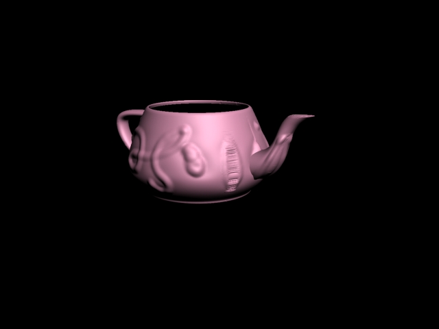

    Muy buenas a todos. Estoy haciendo unas pruebas para aprender a manejar los mapas de desplazamiento exportados de ZBrush, y algo voy consiguiendo, pero mirad lo que me sucede:
    Así se ve en ZBrush.
Nombre: zbrus.jpg
Visitas: 280
Tamaño: 49.5 KB
    Y así me queda luego en 3dsmax.
Nombre: max.jpg
Visitas: 275
Tamaño: 24.9 KB
    En la parte del pitorro de la tetera hasta aparecen unas rugosidades que no existen en la versión de ZBrush. A que puede deberse esto? Trabajo con la versión 2008 de max y con la 3.1 de ZBrush. Muchas gracias. Un saludo.

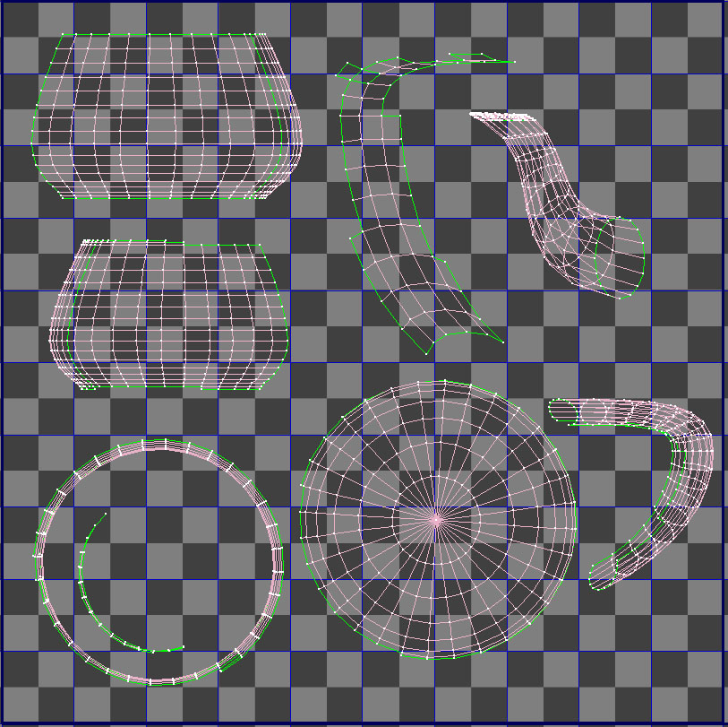

    Vaya, parece que fuera las coordenadas UV, envía una img de las coordenadas.

    Muchas gracias jersson, es muy posible que sea eso por que las hice deprisa y corriendo. Aquí están las uv:

    Claro ese es el problema esas UV no sirven están mal desplegadas las partes y algunas como el pico y el asa no están desplegadas, así no te va a salir un desplazamiento en condiciones nunca.

    Gracias a los 2. Pues nada, me pondré manos a la obra. No sé porque me pensaba que el desplazamiento al ir por modificador las UV no tendrían mucha relevancia, pero ya veo que nada más lejos. No te acostaras sin saber algo más. Un saludo.
