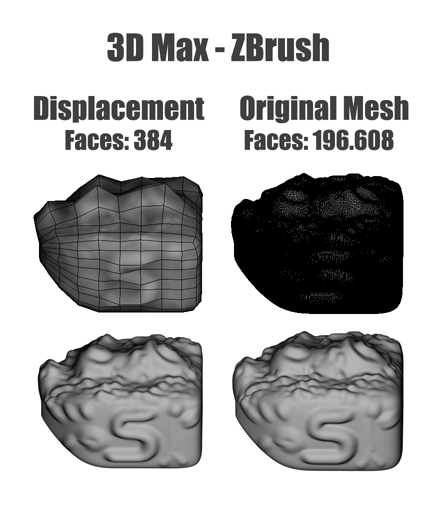

    Lecter.1: aquí te dejo una imagen de un ejemplo que hice hace un tiempo, la forma en que yo hago el displacement es, primero lo creo en ZBrush después lo abro en Adobe Photoshop invertís la imagen verticalmente, cargas el 3ds Max importas el Mesh se lo aplicas y listo. Para ser más claro déjame un mail y te paso mis archivos así ves la forma en que está aplicado. Saludos.
