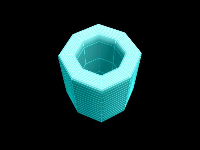

    Gracias, aunque no entendí sobre hacer un cubo con 3 niveles de subdivisión, me fue de mucha ayuda tu respuesta en que no sabía que podía hacer un agujero usando bridge u_u.
    Lo que hice fue tal como me dijiste seleccionar dos lados opuestos, y hacer múltiples insets, al llegar al último use bridge y género el agjero, luego seleccione vértices perpendiculares a la cara dónde está el agujero, use ring y conecte con 7 vértices lo seleccionado, aplique MeshSmooth y ya obtuve el cilindro (no se ve tan bonito como el del tutorial, y no sé cómo renderizar para que se vean los alambres, recuerdo haber leído algo). Muchas gracias jersson.
    Edito: pongo la imagen del renderizado, ya vi cómo hacer que se muestre la malla, ahí use un 2 en MeshSmooth.
