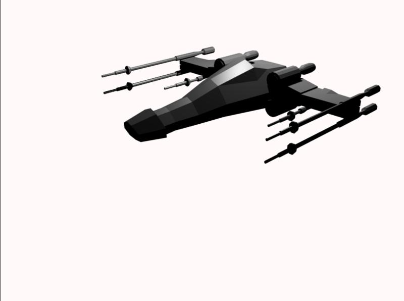

    Ayuda con texturas
    Ayuda- Cuando hago una imagen y toco set Smooth la imagen se queda con unos colores muy negros también en set solide.
    Y lo otro que me pasa veces es que una misma figura copiada se pone en un negro oscuro inquitable como puedo solucionar eso.
    Es que estaba hacindo un Xwing termine y hay en las texturas es donde fallo.

    Tal vez sean las normales, prueba, pon el modelo en edición (tab) luego presiona a para seleccionar todo y recalculas las normales con control + n.
    Otra cosa que se me ocurre, pero no creo que se te haya escapado es que necesite más luz, si lo de las normales no es, más luces.
    Puedes poner una captura aquí, para poder ver mejor el problema.

    El primer problema es este:
    Y este el segundo error dando nset smosh.

    Haz caso a overbooking sobre lo de las normales, que lo más probable es que las tengas del revés. Sobre lo de los tutoriales de texturas, en este foro hay un apartado llamado tutoriales, libros y manuales donde seguro que hay alguno que se adapte a lo que buscas.

    Probé lo de recalcular normales y sigue viéndose mal.

    Comprueba también que no tengas vértices duplicados (w > remove doubles) o caras superpuestas.

    Si sigue exactamente igual, es porque cuando recalculaste las normales, no tenías ningún vértice seleccionado.

    Si después de recalcular normales sigue igual, activa view normals en el panel y ve cara por cara dándole la vuelta (Flip Normals). A veces el recalcular normales funciona parcialmente.
