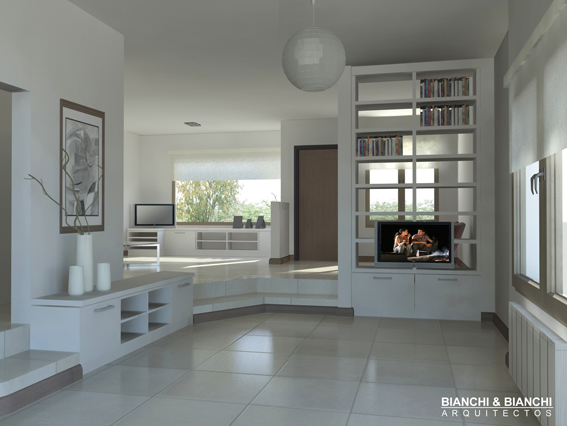

    Hola, tengo una duda sobre cómo hacer un piso cerámico tipo mate, con leve brillo en Vray. Me gusta cómo queda en la imagen que adjunto, así lo hago en Mental Ray, que tiene un material por defecto símil cerámica, si alguien me puede ayudar a hacer ese efecto o alguno parecido en Vray se agradece.

    Este material en Vray tendría un Glossy de 0.8 aproximadamente y la reflexión casi en blanco, eso sí, activa el Fresnel y ya lo tienes.
