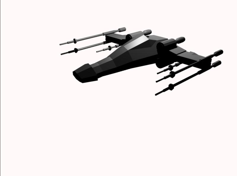

    El primer problema es este:

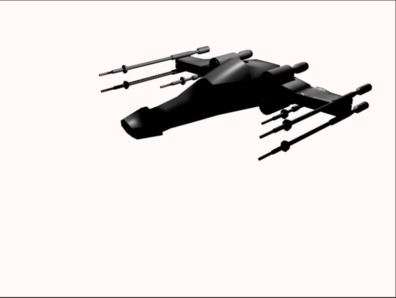

    Y este el segundo error dando nset smosh.
    saludos, y gracias.
    Edito me ha costado pome rlas fotografías no pilla el truco.

    Haz caso a overbooking sobre lo de las normales, que lo más probable es que las tengas del revés. Sobre lo de los tutoriales de texturas, en este foro hay un apartado llamado tutoriales, libros y manuales donde seguro que hay alguno que se adapte a lo que buscas.

    Probé lo de recalcular normales y sigue viéndose mal.

    Comprueba también que no tengas vértices duplicados (w > remove doubles) o caras superpuestas.

    Si sigue exactamente igual, es porque cuando recalculaste las normales, no tenías ningún vértice seleccionado.

    Si después de recalcular normales sigue igual, activa view normals en el panel y ve cara por cara dándole la vuelta (Flip Normals). A veces el recalcular normales funciona parcialmente.
