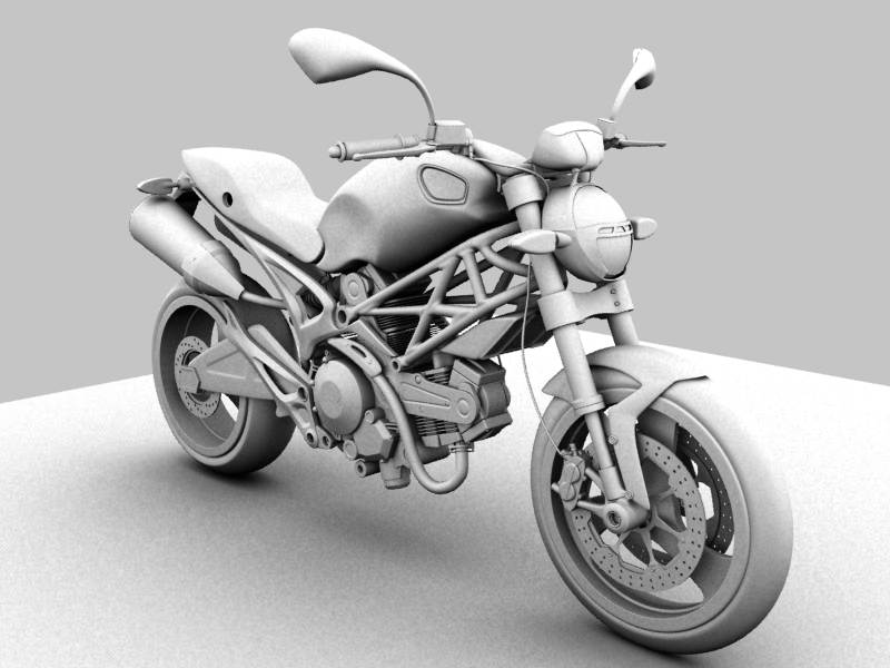

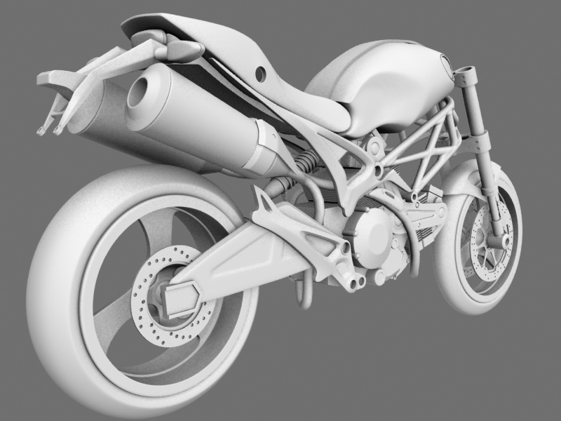

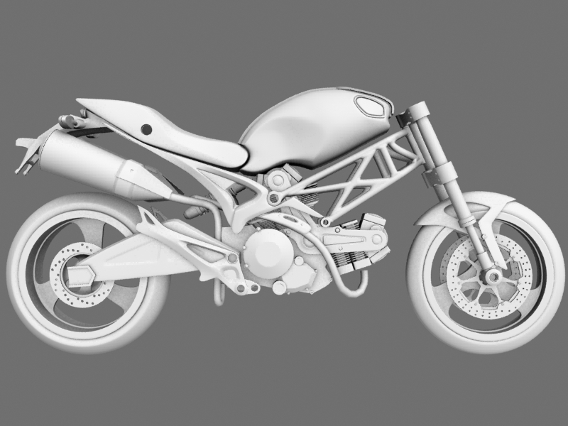

    Qué tal, pues este modelo ando haciendo para practicar el modelado con Splines y Nurbs, ya que no había entendido muy bien esa técnica, ya que estaba enfocado más al modelado poligonal.
    Aún le falta bastante, a ver qué les parece, como siempre comentarios, críticas y sugerencias siempre bienvenidas. Gracias de antemano y saludos.

    Vaya a mí me pasa lo mismo, a ver si hago algo con Splines y Nurbs, que yo tampoco la he probado bien. En cuanto a la moto, te está quedando muy guapa, a tirarle. Saludos.

    Hombre una 696, por ahora veo un fallo, las llantas no son así, ok que tienen 3 palos, pero son más redondos, el escape desde el cilindro hasta el silencioso es mucho más gordo, y no van directos, tienen una especie de minicolector en forma de y, el deposito, míratelo bien, termina más en punta, por cierto, no le metas los escapes de serie, todo buen ducatista que se precie se gasta sus 1400 euros en unos termis.
    Por cierto, mejor moto no has podido elegir, a mi solo me da alegrías y unos pocos sustos. Saludos.

    Gracias por sus comentarios. Qbensis pues ojalá te animes, mira que le estoy agarrando el gusto, en algunas cosas se me ha hecho más fácil y rápido con Splines que, andar moviendo vértices, extruyendo y chanfereando bordes, gracias y saludos.
    Qué tal Fiz3d, tomo nota de las sugerencias, aunque para ser sincero, no tengo ni la menor idea de que es un minicolector en y, y porque no van directos, ni mucho menos que son unos termis, en concreto de motos ni idea, mira que lo único que he tenido de 2 ruedas ha sido un patín del diablo y una bicicleta vagabundo haya por 1980, pero ya que lo mencionas me pondré a investigar el tema, suerte con esa moto y, que envidia (de la buena. Gracias y un abrazo. Gracias por el ofrecimiento Leika, me caerían bien referencias principalmente del motor, ando un poco liado con tantas piezas ya que algunas son bastante complejas, ha y con las proporciones, suerte con esa moto, ojalá no haya sido nada grave y te encuentres bien, gracias de nuevo y saludos.

    En esta web si le das a engine veras una fotografía del motor, (ese estupendo bicilindrico a 90 grados demodronico)
    El tubo que sale del cilindro hacia los silenciosos, se une en la parte media del motor y se separa en forma de y justo antes de llegar a los silenciosos, más o menos encima de la suspensión, ese es un detalle muy claro en las 696, si saliesen directas la moto pegaría muchos tirones, por eso el eso el uso de colectores como los coches, los termis es como llaman en España a los termignoni que es un kit de potencia para las Ducati, lo más visible que te cambia son los escapes, mejor sonido y más deshago, si los buscas en Google termignoni 696 veras lo que te digo y como mejora su estética, pero bueno ya que tienes modelado los de serie no los cambies.

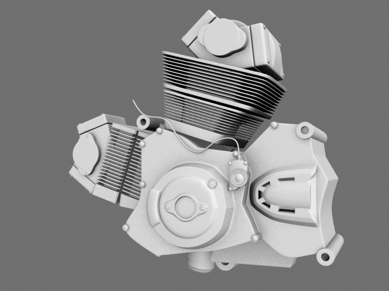

    Qué tal Fiz3d, pues muchas gracias, acepto el ofrecimiento (cuando tengas un tiempesillo libre), ya que no he encontrado buenas referencias de algunas partes del manubrio, el motor y la transmicion, (dónde están marcadas las imágenes), buena idea lo de los componentes personalizados, les echo un ojo. Gracias de nuevo y un saludo a todos.

    Bueno no te lio más, en este mensaje de ducatistas, com, tienes un montón de fotografías de usuarios de prácticamente todas las partes de la 696, incluso partes desmontadas para poder ver mejor ciertas zonas, he mirado por encima y hay fotografías de las partes que marcas en tus fotografías y muchos accesorios. http://www.ducatistas.com/foro-Ducati/topic,49684.0/.
    Por cierto, en el motor te falta toda la parte de la inyección, y debajo del supuesto deposito va el deposito real y el airbox, con lo cual es un simple una caja negra, la parte compleja centralita, bomba de combustible sensores etc lo tapa lo que todo el mundo cree que es el deposito. Saludos.
