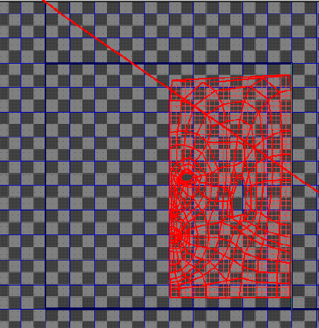

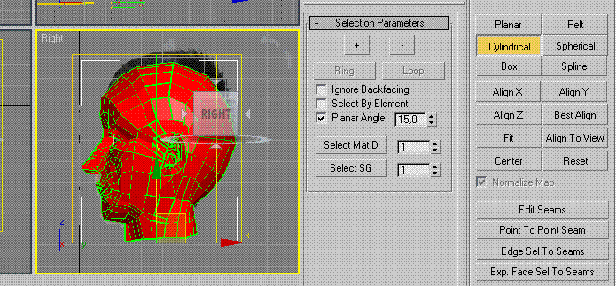

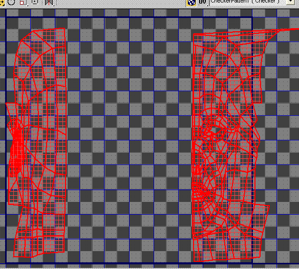

    Quisiera saber cómo se le quitan las líneas verdes al usar el modificador Unwrap o. Saber solucionar el problema pues siempre al momento de aplicar el Unwrap sale la cara separada por partes gracias por su atención y quiero que salga junta como en la 3 imagen.

    Hola. Mírate este tutorial. http://www.Megaupload.com/?D=hdi11f1s. Te vendrá muy bien para hacer el Unwrap.
    Por cierto, líneas verdes siemre vas a tener porque son los bordes de las islas de coordenadas, como mínimo, tendrás en los bordes de los objetos.
    Hay una opción en el modificador, que permite desactivar estos seams en visor, buscala opción show map seam dentro del Unwrap y desactívala.
