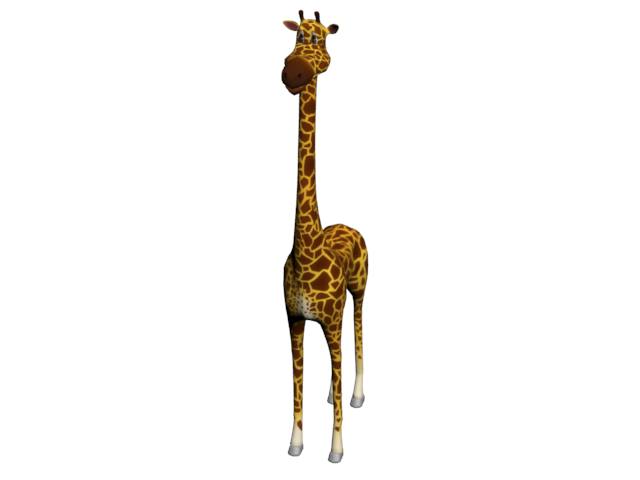

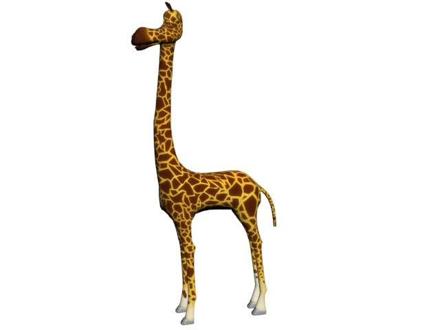

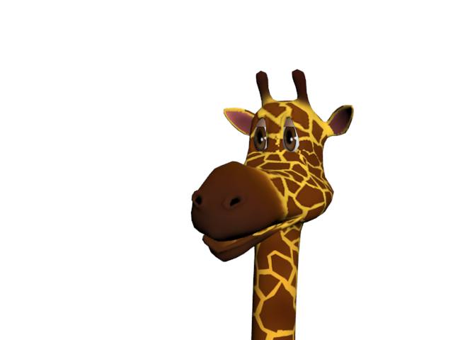

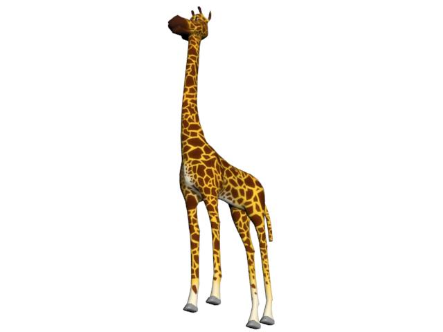

    Hola gracias eh seguido tu consejo de hacerlo sin simetría de hecho lo que quería si era qué no quedará igual de un lado que de otro solo quería qué el Unwrap quedase simétrico más no la textura, pero bueno eh echo todas las seams sin simetrías y eh tenido un buen resultado, aunque me han quedado muchas dudas sobre el editor que aparece al poner el pel, pero al menos este trabajo va justo como lo quería dejo las muestras:

    Muy chula la girafa, está bastante graciosa.
    Entonces, como ya sabrás, aunque mapes con tu Unwrap simétricamente en un lado de tu modelo, luego puedes separar las caras solapadas trabajando un poco en tu Unwrap. Es conocer un poco el orden de los modificadores y cuando debes colapsar tu Edit Poly o mesh, también conociendo que el estado de la geometría por debajo de tu Unwrap en la pila de modificadores, afecta a este. Un saludo.
