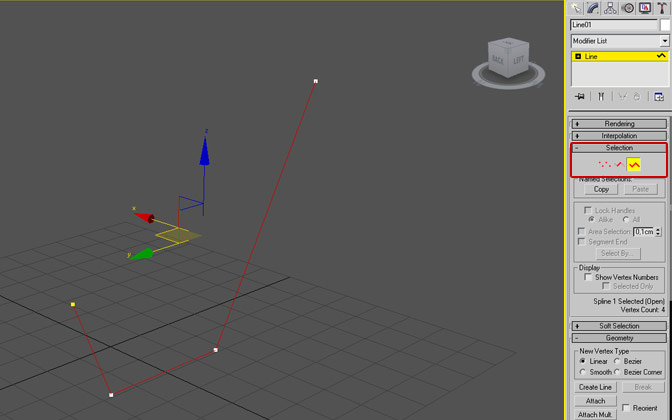

    Te indico una forma rápida de hacer la silla que muestras en el ejemplo:
    1- Dibuja la Spline en un visor lateral.
Nombre: 1.jpg
Visitas: 194
Tamaño: 3.3 KB

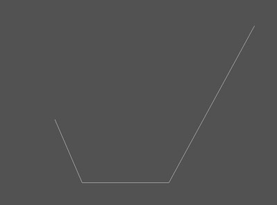

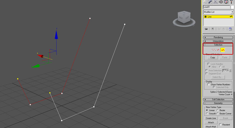

    2- Pásate a perspectiva, selecciona la Spline de nuevo y en selection vete a Spline. Ahora, presionando shift (mayúscula) arrastra la Spline desde el eje x.
    Con esto creas una copia.

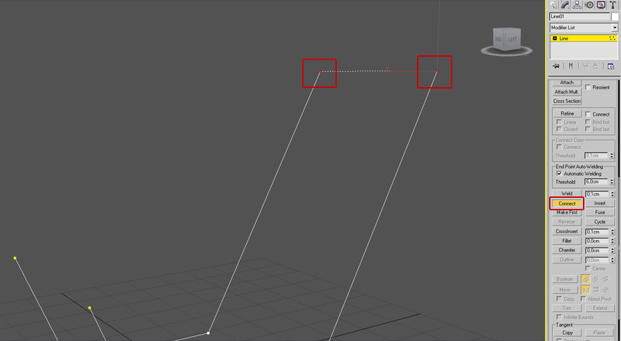

    3- Ahora en selection te vas a vertex, luego en geometry activas la opción connect, presionas el botón iz del ratón sobre el vértice de un extremo y sin soltar el botón te sitúas en el vértice del otro extremo, cuando te aparezca el icono de la Spline sueltas el botón.

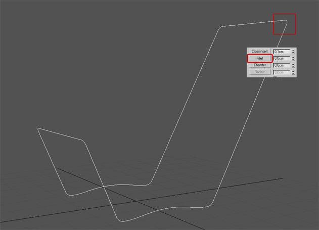

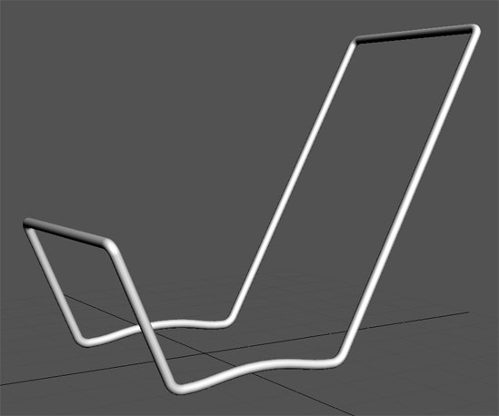

    5-para suavizar la esquinas seleccione los vértices de las mismas y les metes un fillet.

    Espero que te sirva de ayuda.
    Creo que no me he saltado nada importante.
