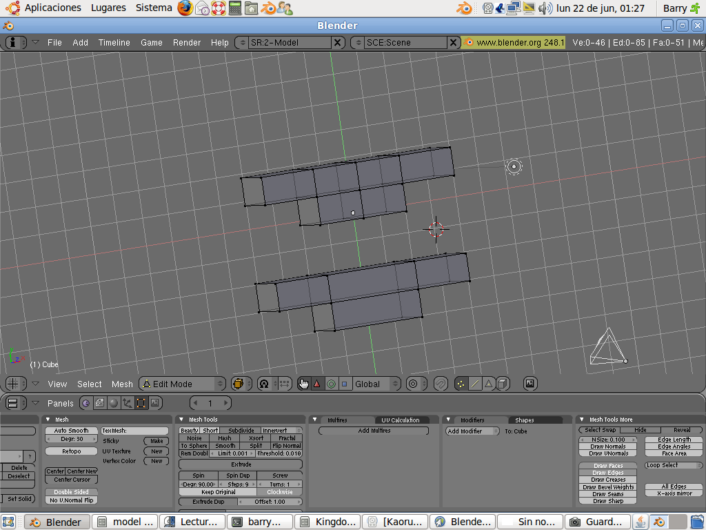

    Pues lo que quiero hacer es lo que aparece el modelo de abajo, que haya un espejo, pero que no se vea la línea central de costura (la 2ª imagen es un faq, pero es como debería hacerlo).
    Así es más claro.

    No sé si se puede. A menos que te sea imprescindible no te compliques con eso.

    En fin, no sé qué es lo que pretendes hacer con eso, pero creo que si de verdad necesitas hacerlo, lo que puedes hacer es modelar con esa costura, aplicar el mirror y luego soldar esos vértices con los de uno de los lados.
    Creo que no hay otra forma de hacerlo, ni en Blender ni en ningún otro software, no es lógico.

    Ya, no se puede, yo creo que la única forma es como yo venía diciendo, haciéndolo manualmente. Pero claro, yo digo que es lógico que haga un Edge en la costura, porque la finalidad del mirror es que los dos lados de la malla sean iguales, y sin ese Edge loop, serían iguales en el modelo, pero no en las UVS, por ejemplo.
    No sé, a mí me parece que lo suyo es tener ahí ese Edge loop, pero si en alguna excepción interesa que no esté, pues habría que sacarlo manualmente.

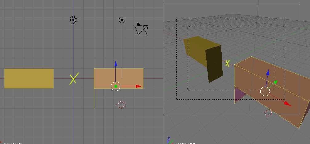

    Como elimino la linea central del mirror en Blender?
    Si quieres hacer la pieza igual que la de abajo, creo que también puedes crear un centro falso, y una vez la has terninado, rellenas las partes centrales.
    Cuando creas el primer cubo (o plano) estando en Edit Mode, desplazas el objeto, y el centro del objeto se quedará donde estaba, cuando ya tienes la pieza,aplycas el mirror y rellenas.
    Editado:
    Pero para una cara eso no te va a ir bien, porque cuando apliques el suavizado, esa parte te quedaría más plana, para cubos-planos si se puede cómo he dicho.
