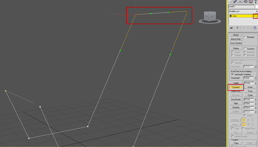

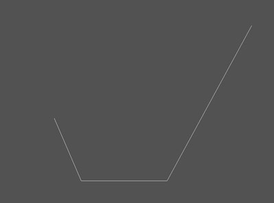

    Te indico una forma rápida de hacer la silla que muestras en el ejemplo:

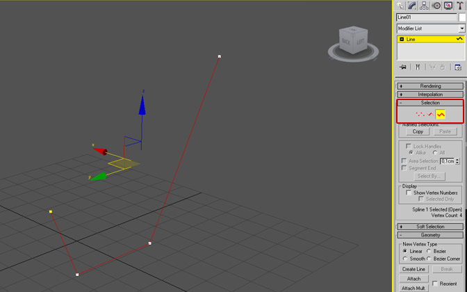

    1- Dibuja la Spline en un visor lateral.
Nombre: 1.jpg
Visitas: 161
Tamaño: 3.3 KB

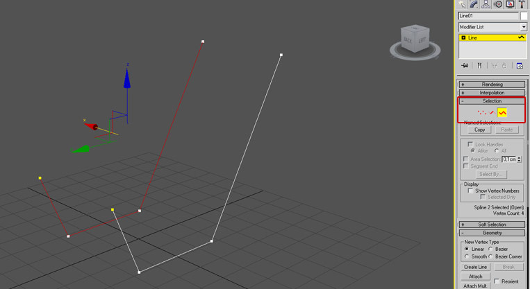

    2- Pásate a perspectiva, selecciona la Spline de nuevo y en selection vete a Spline. Ahora, presionando shift (mayúscula) arrastra la Spline desde el eje x.
    Con esto creas una copia.
Nombre: 2.jpg
Visitas: 211
Tamaño: 34.1 KB
ID: 109978Clic en la imagen para ver su versión completa.
Nombre: 3.jpg
Visitas: 273
Tamaño: 37.0 KB

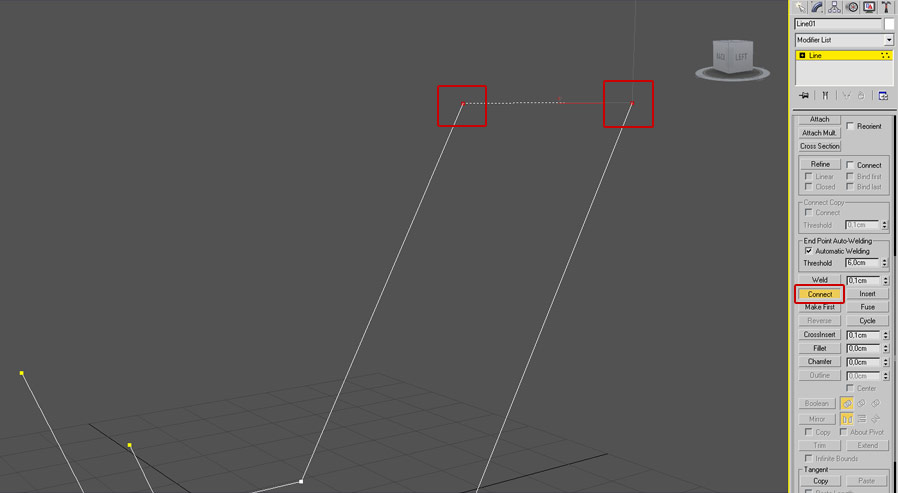

    3- Ahora en selection te vas a vertex, luego en geometry activas la opción connect, presionas el botón iz del ratón sobre el vértice de un extremo y sin soltar el botón te sitúas en el vértice del otro extremo, cuando te aparezca el icono de la Spline sueltas el botón.
Nombre: 4.jpg
Visitas: 169
Tamaño: 38.0 KB
ID: 109980Clic en la imagen para ver su versión completa.
Nombre: 5.jpg
Visitas: 231
Tamaño: 44.4 KB
    4-repites la operación en los extremos de abajo.

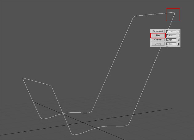

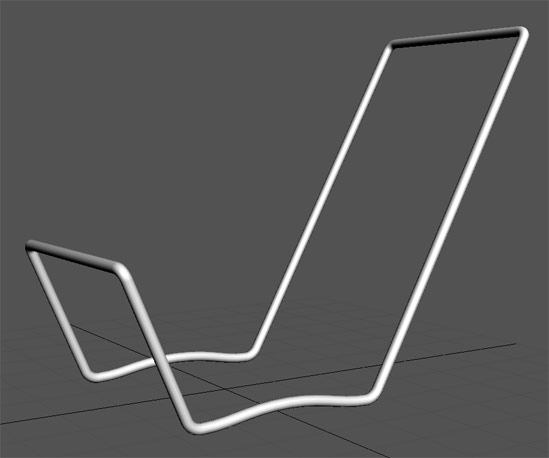

    5-para suavizar la esquinas seleccione los vértices de las mismas y les metes un fillet.
Nombre: 6.jpg
Visitas: 245
Tamaño: 18.2 KB
ID: 109982Clic en la imagen para ver su versión completa.
Nombre: 7.jpg
Visitas: 188
Tamaño: 18.0 KB
    Espero que te sirva de ayuda.
    Creo que no me he saltado nada importante.
