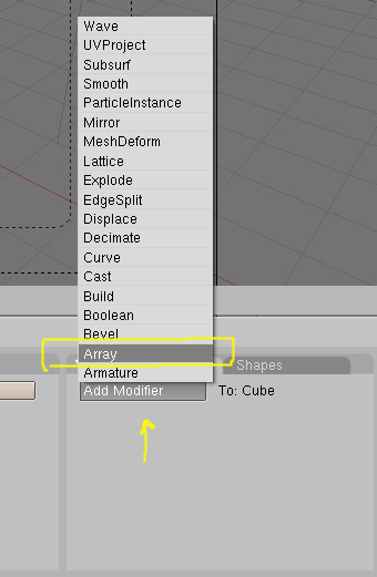

Primero creamos un objeto y presionamos F9 y añadimos un Modifier Array.

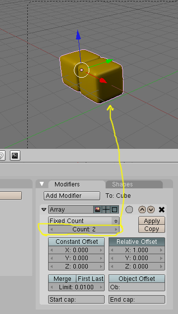

Veremos que el cubo que teníamos al principio, se ha convertido en dos.
Nombre:  Array02.jpg
Visitas: 1169
Tamaño: 135.7 KB

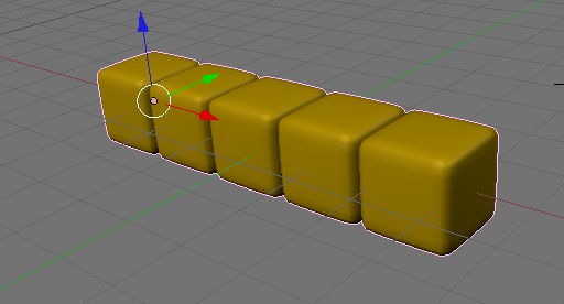

Si cambiamos el valor de Count: por ejemplo, a 5, pues nos saldrán 5 cubos.
Nombre:  Array03.jpg
Visitas: 1290
Tamaño: 87.6 KB

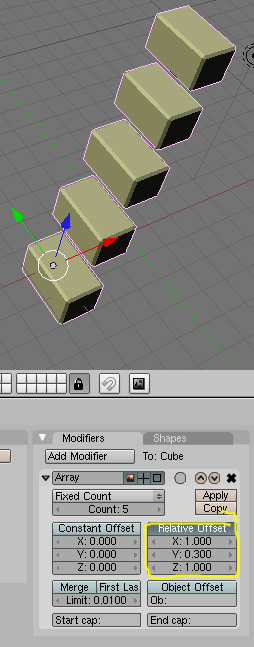

Luego podemos jugar con los ejes X, Y y Z.
Nombre:  Array04.jpg
Visitas: 1290
Tamaño: 168.9 KB

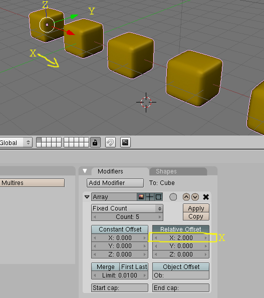

Si subimos el valor de Relative Offset a X: 2.000 pues los cubos se separan en el eje X ese valor. Y lo mismo vale para los restantes ejes.
