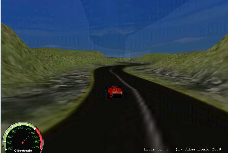

    Al probar el coche sobre el circuito de Cibertronic, me he dado cuenta de que cuando frenas antes de llegar a una curva el coche se va demasiado hacia el lado contrario al cual giras. Por lo tanto, me he dispuesto a cambiarlo un poco para que esto no suceda.
    Además, le he puesto un velocimetro al más estilo de un f1, pero por ahora sólo marca la velocidad y encima donde iría la aceleración. No es lo correcto, pero queda chulo. Me ha parecido conveniente para ver dónde se mete una imagen 2d en un 3d dentro del bucle while/wend.
    Bueno, me tengo que ir a trabajar, que, si no me pico y no llego.
    Aquí les dejo el código para que lo mejoren y trabajen con él.
    Espero les guste.

    Bueno, antes de nada, corregir el pequeño error que tiene el código. Una vez que el coche va a velocidad, cuando soltamos el acelerador el coche frena más rápido que si pulsamos el freno, y eso no puede ser. La parte del código dónde está el error.
    Código:
    Dando gas tif entitycollided(car, piso) then if keydown(200) then speed=speed+.006 if speed>1 then speed=1 else if keydown(20 then speed=speed-.008 if speed<-.25 then speed=-.25 else speed=speed-.01 if speed<0 then speed=0 endif moveentity car,0,0, speed translateentity car,0,Gravity,0 telse translateentity car,0,Gravity,0 tendif.
    Después del else hemos puesto speed=speed-.01 y lo cambiaremos por.002 quedando así:
    Código:
    Else if keydown(20 then speed=speed-.008 if speed<-.25 then speed=-.25 else speed=speed-.002 if speed<0 then speed=0 endif moveentity car,0,0, speed translateentity car,0,Gravity,0.
    Lo segundo, sería cambiar la velocidad del marcador por lo que corresponde, que es ni más ni menos que las revoluciones. Ya que no tengo mucho tiempo, sólo he hecho para 3 marchas, pero no creo que sea muy complicado adaptarlo para 6. Así quedaría el código:
    Código:
    Updateworld trenderworld taceleración=speed/.3600 tif aceleración / 4 > 0.24 then aceleración = 0.6 * aceleración tend if tif aceleración / 4 > 0.26 then aceleración = 0.6 * aceleración tend if tif aceleración < 0 then aceleración =.1 * aceleración tdrawimage revoluciones,10,240 tif grados#<-250 then grados#=-250 tif grados#>0 then grados#=-37.08 tgrados#=(-grados#+aceleración)*250 tline (-cos(grados#)*80)+108, (-sin(grados#)*80)+335,108,335.
    Y por último cómo hacer el circuito. Bueno, como ya dije en su momento yo no sé dibujar ni una bola, aunque el 3ds Max me la de hecha, pero si tengo la idea de cómo lo haría si supiera. Espero no liarme ni liaros:
    Poniendo como eje, el circuito de Montmeló, lo simplificariamos dibujando la carretera con las líneas blancas subidas unas décimas en el eje y, los bancos de arena y por último la hierba. Una vez hecho todo eso en un mismo dibujo lo cogería y lo copiaría 3 veces, llamando al primero carretera, al segundo arena y al tercero hierba. En el primero sólo dejaría la carretera y eliminaría todo lo demás, en el segundo sólo la arena (eliminando la carretera y la hierba) y en el tercero dejaría la hierba y eliminaría la arena y la carretera. ¿y por qué a todo esto? Pues muy sencillo, para hacer los diferentes tipos de colisión, así cuando cargue los tres juntos, pues ya los tendré a escala y le podré diferentes tipos de colisión, para que en la arena el coche baje más de velocidad que en la hierba, y en la hierba el coche patine más que en la carretera. Es evidente que habrá más de tres colisiones diferentes, pero seria un buen punto de comienzo.
    Bueno, espero que se entienda la idea. Si no es así, sólo tenéis que preguntar, que preguntando se llega a roma.
    Vaya, y si esto continua, creo que me veré obligado hacerle los rectángulos de colores donde iría la velocidad, esos que serían verde, naranja y rojo. Vaya.
    Venga, hasta otro ratio, y espero sacar más tiempo.

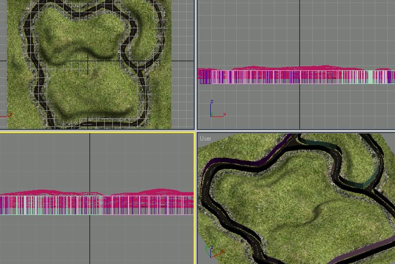

    Hola nuevamente a todos. Aquí mejorando el circuito, ya deje el mapa de elevación, no es muy faicil trabajar con el mejor, hice el circuito en 3ds Max.
    Están por separado los tres tipos de suelo: Grass, asfalto y arena.
    Para hacer lo sugerido por Juan yang, sobre diferentes velocidades segu el terreno donde estemos.
    Por ahora solo son Mayas planas, les pongo algunas subidas y bajadas luego, añadí otro elemento muros.
    Bueno aquí les dejolos archivos.

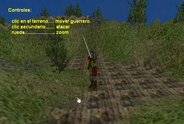

    Hola amigos: Aquí les dejo unel ejecutable y el código de la anmación con el ratón. Trate de hacer el código lo más simple posible, también lo comente, aunque parece algo complejo, esta todavía super pequeño y simple, ojalá los inspire.
    El modelo conseguí en TurboSquid, y el mundo lo realice con un mapa de elevación, las voces las sintetize con un sintetizador online que ahora no recuerdo el nombre.
    Para porni, los mejores ejempls son los que el mismo Blitz trae, checalos y las dudas las pones para poderte ayudar, porque un manual, así como buscas yo también lo ando buscando.
    En este hilo en las páginas inicales pusieron algunos manuales, a ver si te sirven. Suerte a todos.

    Hola a todas nuevamente. Aquí yo también dándole a un juegos de autos, les subo el código que estoy utilizando (que pienso), a ver si les da ideas.
    Aquí las animaciones de las llantas están en el modelo, quedaron algo decentes como cuando eran movidas una por una.
    Traté de ordenar el código en procesos(sub), espero se entienda.
    Para que el auto no abandone la pista le puse unas paredes a los lados, ya en el programa le ponemos alfa y las desaparecemos a la vista, estas también son las culpables de que el auto reduzca la velocidad si quiere salir de la pista.
    También les mando los archivos fuente.
    Y sigamos para adelante.
    Última edición por Cibertronic; 27-08-2008 a las 10:29

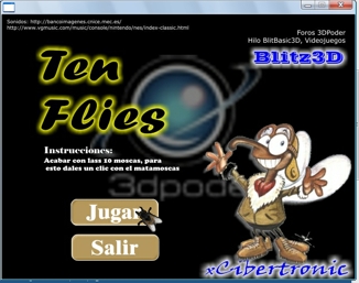

    Smile Algo 2d
    Saludos a todos. Aquí les dejo un juego 2d, los hice para explicar la dinámica de programar un juego, no uso types solo procedimientos subs, a ver si les gusta.
    Luego lo comentario línea por línea.
    Si en su máquina va muy rápida o muy lenta la mosca, cambiarle el calor de rapidez(línea 24), como no uso timers, la velocidad de la mosca depende del valor de esta variable, entonces si este valor es pequeño la mosca ira más rápida y al contrario si es grande, la mosca ira lenta.
    Como valor por defecto le puse:
    Rapidez=150.
    Última edición por Cibertronic; 31-08-2008 a las 10:35

    Hola, retornando el juego de coches que se inició, he estado haciendo mi versión. Desde los dos ejemplos de Cibertronic y murdokiler. Aún me quedan varias cosas.
    Por hacer, sobre todo texturizar el circuito y poner el cuenta vueltas. Pero me.
    He estado centrando más en el código. Espero que os sea de ayuda y os guste.
    He adjuntado los modelos en 3dsmax, por si alguien le gustaría tocar el circuito o el.
    Coche. Un saludo de Galláz.

    Bueno, ya que estamos, no me cuesta nada poner los resultados para que todo el mundo pueda verlos también.
