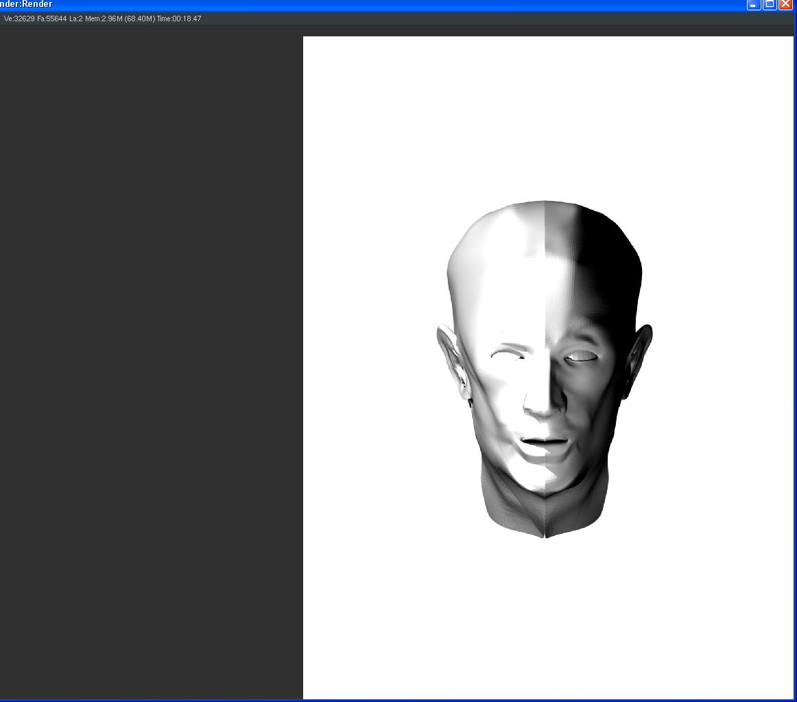

    Al hacer el render de una cabeza los ojos aún teniendo un color gris, me salen negros, incluso he recalculado normales.

    A simple vista diría, que no son negros, reflejan el negro del interior de la cabeza que los rodea, ¿puede ser eso? Prueba a renderizarlos solos, moviéndolos a otra capa, o bajarle la reflectividad o la transparencia. Saludos.

    No, ciertamente se ven las esferas negras, las he pasado a otra capa, y se ven negras, pero sin volumen. Y no consigo que se vean bien.

    He desactivado shadows en la pestaña Shaders, y queda gris, el izquierdo. Tienen opciones diferentes en las texturas, ¿es adrede? Caronte nos dirá algo más. Saludos, me voy a comer.

    Son las sombras por Raytracing de las dos lamps que tienes por allí. Y el error en sombreado es porque tus ojos que son esferas completas, tienen un modificador mirror, o sea que esta duplicando media parte de un objeto que es completo, dejando caras superpuestas, por ende dando errores de sombreado. Saludos.

    Gracias Venom, pero no funciona, he quitado todo eso, los mirror también, y nada.

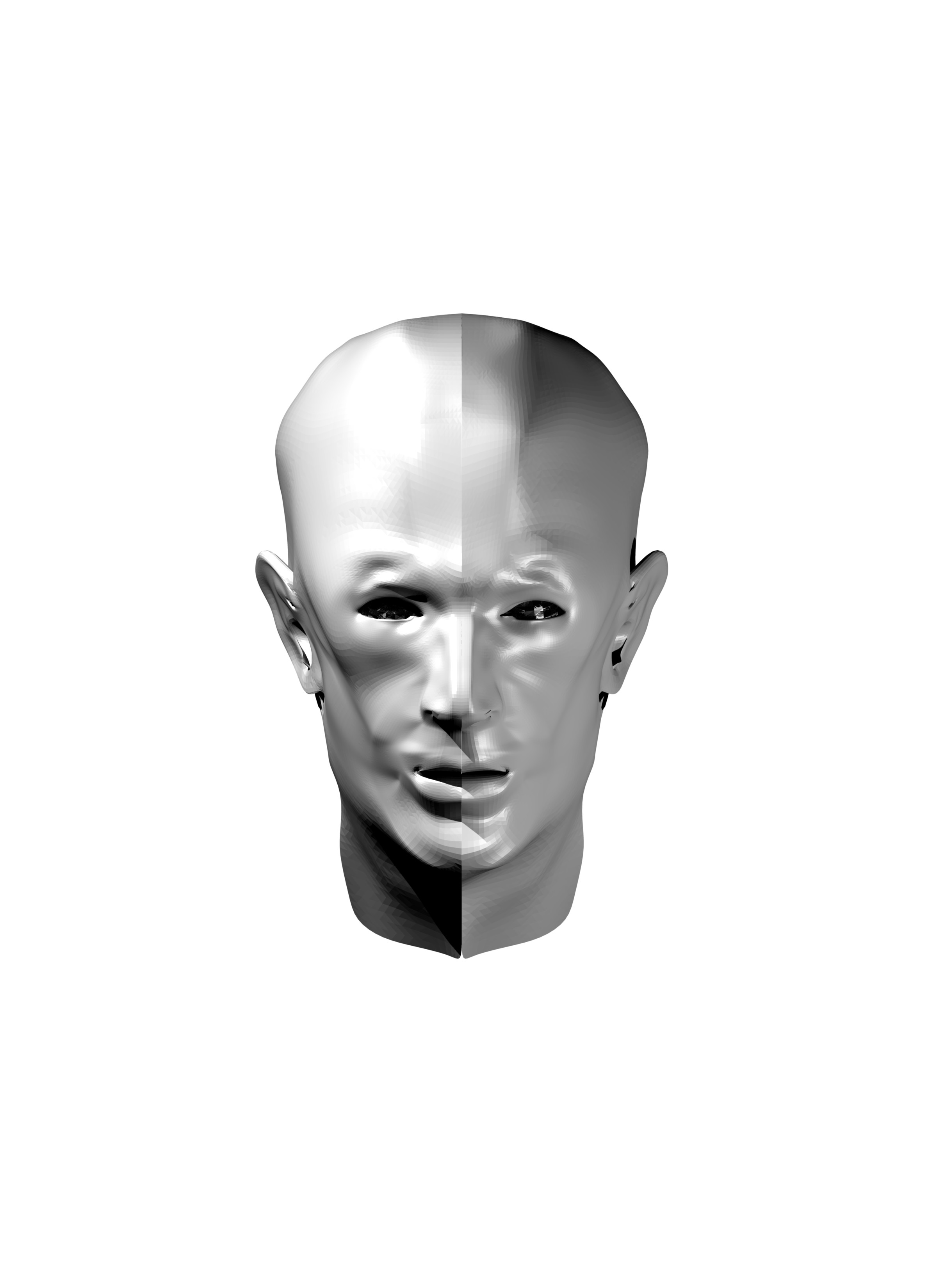

    Gracias a todos, pero ya lo he resuelto, dando en render layers se arregla.

    Cómo que ¿no? Le quitaste los modificadores a las esferas? Claramente es eso, hay mallas duplicadas por culpa del mirror.
    Lo acabo de probar otra vez, y es exactamente eso, partiendo del.blend que pasaste.

    Venom, no te enfades, haciendo todo eso que me dijiste yo no te digo que no funcionara, pero, haciendo todo eso aún seguía sin verse el render, tuve que ir al render layer, para que se vieran las dos capas, y al hacer eso, se vieron. Hombre, no te estoy mintiendo, además me has ayudado, cosa que te estoy agradecida.

    Comprobado el método Venom. Quitando el mirror de los ojos, salen de color gris en el render. No sé qué tocabas del render layer, pero a mí me funciono así.
    Digo yo, que, si no quitas el mirror, seguirás teniendo dos objetos superpuestos, ¿no? Saludos.

    Gracias, Povmaniaco. Pues en el render layer toqué en la parte layer, las dos layer, y al hacer eso me funcionó, porque seguía el problema, aún con los cambios de Venom. La verdad es que el mirror de las esferas sobraba, intenté usar el modificador mirror y no me funcionó, (la verdad es que soy bastante novata) y entonces dupliqué las esferas, pero se me olvidó el detalle de quitar el mirror en las dos.

    El Shader suele estar así por defecto. Si funcionó, fue porque si le quitas los shadows no se dan sombra, entre ellas o la reciben de otros objetos.

    Iherrero, no me enfadé. Lo único es que estabas trabajando con un blend que tenía ligeras modificaciones al que nos diste para probar.
    Es decir, en el (*.blend) que subiste, tenías las 2 layers activas ya por defecto, y al renderizar se veía el problema (que se arreglaba haciendo lo que te comenté).
    Mientras que en el (*.blend) que tú estabas usando, ya habías desactivado una layer (seguramente la número 1), quedándote solo ojos que estaban en la layer 2, y no veías nada porque las luces las tenías en la número 1.
    Yo creí que estábamos trabajando con exactamente el mismo.blend todos, no que tú habías cambiado las layers o algo, si ya habías grabado o algo, lo ideal hubiese sido que descargues el mismo.blend que subiste, y hagas lo que te dijimos allí mismo.
    Mi mensaje anterior y la risa de Caronte fueron motivo de que dijiste que le diste a render layers, siendo que no hay un botón renderlayer, ése es un panel simplemente, donde el primer grupo de botones de layers arriba del todo, es una copia del grupo de botones que ves en el Header de la 3d view (entre los manipuladores y el icono del candidato). Saludos.

    Un comentario. Si le subes el merge limit de la pestaña mirror, a 0.100, por ejemplo, no verás la costura central en el modelo.

    Oh que bien, porque todavía no he juntado las mallas, ya que aún estoy modelando, gracias pov. Funciona perfectamente.
    Tienes razón Venom, tenía que haber esperado un poco, porque así se despista uno. Ya funciona perfectamente, hice todo lo que dijisteis y ya funciona, y efectivamente, sólo estaba el render de la 2ª capa, no de la primera, que es dónde estaban las luces, y desde luego esta francamente mucho mejor. Seguiré dándole a la malla hasta que esté a mi gusto, y luego a probar el pelo y las UV, que no lo he hecho nunca, pero algún día habrá que empezar.
