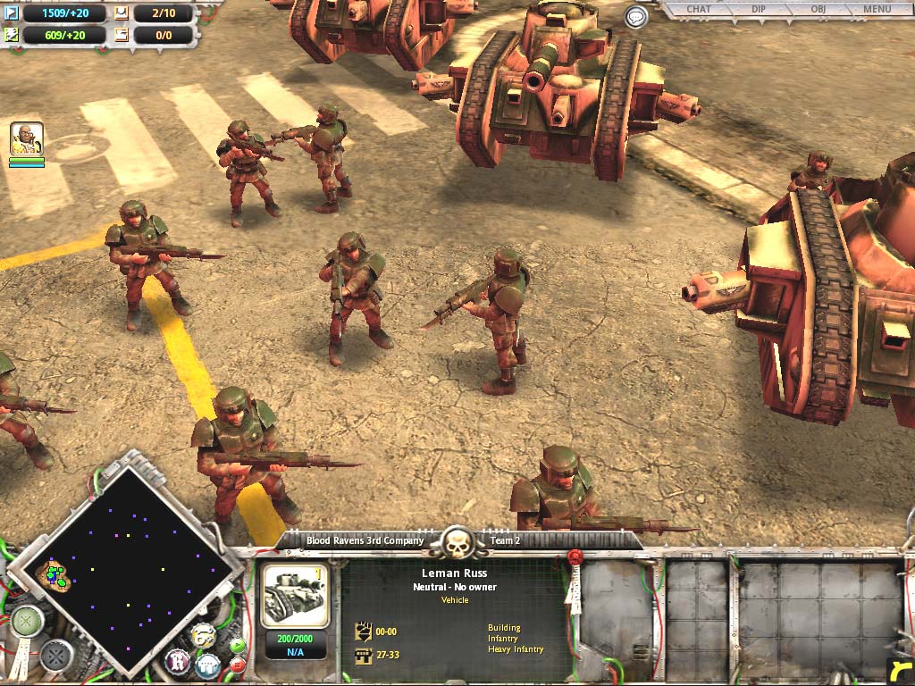

    Creo que con una imagen se entenderá todo mejor.
    Como ves, esta lo que sería el juego con lo bichos y dems en 3d, y luego abajo, hay un menú en 2d, entiendes ahora?
    Las veces que he hecho algún juego en Blender, lo que hice fue trabajar con imágenes o cosas así emparentadas a la cámara y puestas cerca suya. Pero creo que en otros programas se puede trabajar con esos dos niveles del juego. ¿se aclaró un poco?

    Ok. Abajo te refieres a la parte de inferior de la pantalla, me he estado comiendo la cabeza intentando ver algo debajo del 3d.
    Bueno, si tuviera que hacer algo así, no sé si pondría un plano con los menús siguiendo la cámara encima. Es lo que hago yo con la vida.
    También en el logic brik tienes un actuador llamado scene en la cual puedes superponer una escena sobre el juego. Creas una escena con el menú inferior y lo superpones.
    Eso sí que yo sepa en Blender no hay capas 2d al menos sin utilizar scripts. Utilizándolos tampoco se si sería posible.
    Por cierto, el nombre técnico de esos menús es Hud.
    Copiado de la Wikipedia.
    se llama Hud (del inglés: heads-up display) a la información que se muestra en pantalla durante la partida en todo momento, generalmente en forma de íconos y números. El Hud suele mostrar el número de vidas, puntos, nivel de salud y armadura, mini-mapa etc, dependiendo del juego..

    Muchas gracias aenur. Es que no estaba seguro de si había alguna forma o no, y por lo menos aprendí cómo se llaman. Gracias.
