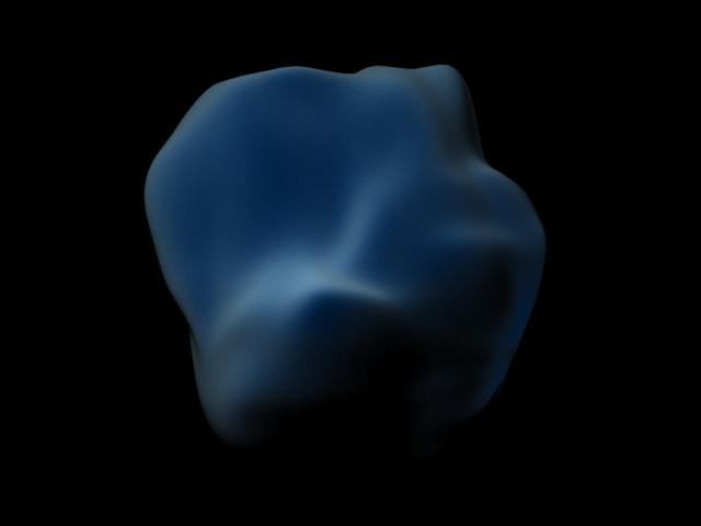

    El terciopelo no tiene ningún misterio, aplicas un fall of perpendicular/paralelo al canal difuso en la primera pestaña colocas el color dominante y en el segundo el especular, ejemplo si colocas rojo en el primero tienes que colocar un rosa no demasiado claro en el segundo, por último agrega un mapa de ruido al canal Bump, este tiene que ser muy pequeño y fractal, y ya tienes terciopelo.
    P. S:el color claro no es correcto llamarlo especular ya que es solo una característica del color de este material.
Nombre: terciopelo.jpg
Visitas: 402
Tamaño: 6.8 KB
    Última edición por sejob1975; 20-06-2007 a las 17:44

    Amigo con esa técnica puedes conseguir un terciopelo muy realista, la imagen esta renderizada con el Scanline y con una iluminación poco menos que básica.
    Tienes que jugar con los parámetros.
    Ahora sino quieres terciopelo sino otra cosa entonces pide esa otra cosa desde un principio porque ese sofá no es de terciopelo ni en cien años.
    Eso es microfibra.
