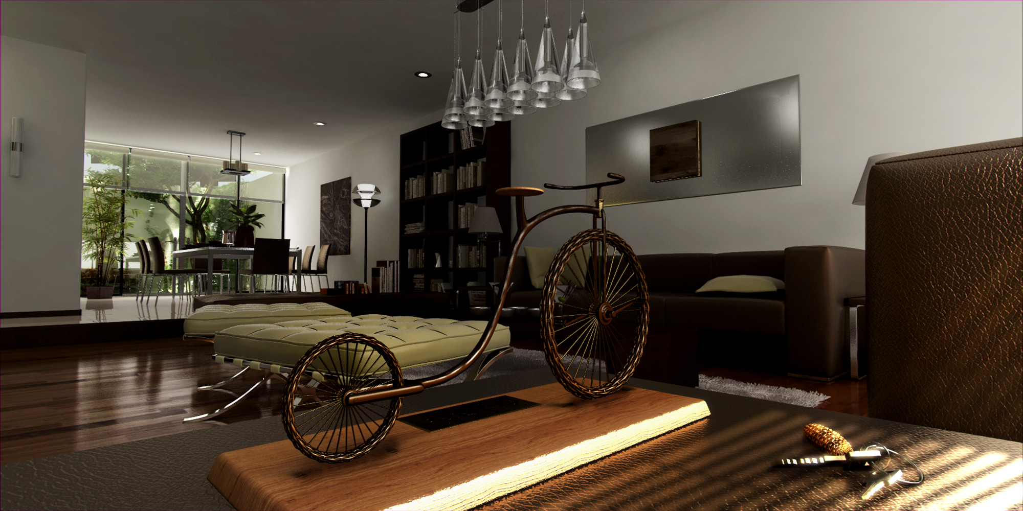

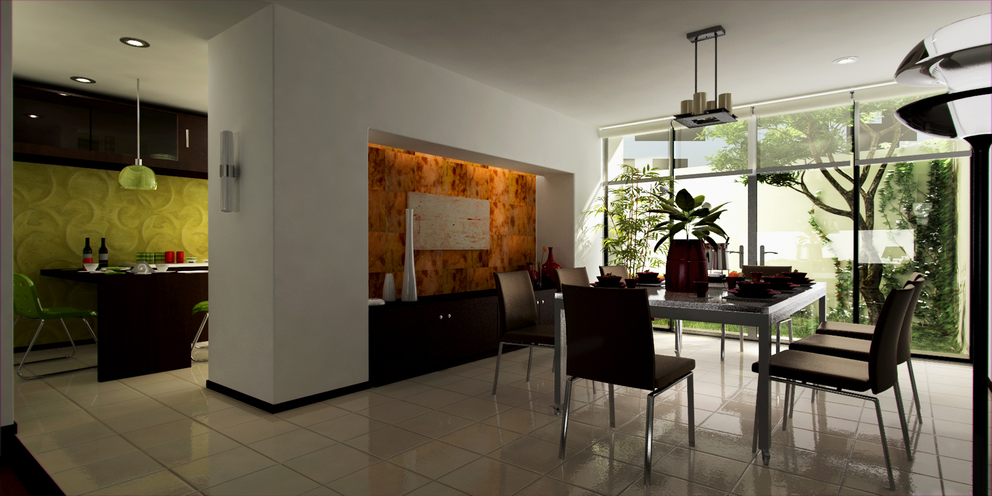

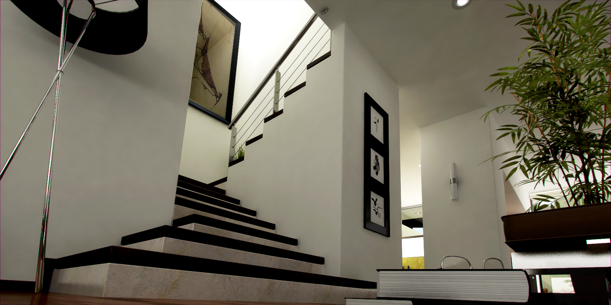

    Hola qué tal. Aquí les dejo un pleonasmo de interior que acabo de sacar para una casa de interés medio. Lo de siempre, pero diferente:
    3ds max+ Vray y Adobe Photoshop. Saludos.
    No me alcanzo para el Z-Depth.
    Aquí les dejo un update ya corregidas sus observaciones.
    Agradezco sus opiniones.

    Hey que tal archiexcelent, muy buenas imágenes, solo algunos materiales los veo con algo de ruido, el zd le daría más realidad.
    Excelente y saludos desde la misma tierra.

    Muy chulos, pero tienes un pequeño bug. Saludos.

    Como siempre muy buenos trabajos. Me gusta el toque dramático que le pones a la iluminación, aunque me habría gustado verlas un poco más iluminadas, si hay que cuidar el ruido en algunos materiales. En algunas imágenes se ven partes o aristas dentadas o cómo con sierra, algo ha de estar fallando con el antialiasing, les vendría algo más suave no sé cuál estés usando.
    Muchos saludos. (desde la misma tierra también).

    No están mal, se ven bien de iluminación y detalles. Cuidaria algunos materiales que están incorrectos, otros, como los metales les subiría las subdivisiones. Y mira que no estés usando en el render final en adaptativo junto el Catmull Rom. Si usas Catmull, en escenas como esa, que lo piden, mete mejor adaptative dmc.
    Luego revisaría los settings del Irradiance Map, y las subdivisiones de las sombras, o eso, o mete luz difusa directa para matar la falta de rebotes de luz, que te manchan mucho, para dejar la escena fina, fina. Un saludo.

    Bonitos renders, a mi gusto los siento muy oscuros y con demasiado ruido, la luz negativa no la recomiendo al menos que sea para exteriores, (hablo en mi caso) saludos.

    Si lo de los materiales me está matandoo. Gracias. Irradiance map 50/40, dmc 1/60 y con el Clr Tresh en.003, con y utilice soften en 2.3. no entendí como aplicar lo de la luz difusa directa. actualmente uso Daylight system combinando con Vray Sun, esa luz que mencionas es independiente, me refiero a si la colocas como apoyo desactivandole las sombras para que penetre en el interior.

    Qué tal pako. Gracias por las observaciones, siempre muy certeras. Estoy usando dmc + soften, pero con settings algo bajos. Debe ser eso. Respecto a la iluminación si puede que se vean mejor un poco más iluminadas. Voy a sacar otra vez alguna de estas con settings altos y la subo al rato. Saludos.
    Gracias arquinauta, con las prisas siempre olvido algo. Que bugs tan chiestositos estos.

    Un saludo han, k. Si, les doy la razón a todos respecto a lo de los materiales, puesto que con el tipo de postproducción que les aplico siempre sale a relucir por demás el detalle de las subdivisiones. Pero ya serán para los próximos. Saludos igualmente.

    Gracias Memfox, a mí me gusta la iluminación un poco más realista, que se sienta cómo se iluminaria el espacio en realidad no tan alterado, pero algo hay de verdad, puesto que no tengo calibrado mi monitor. Gracias.

    Qué tal de nuevo. Aquí les dejo una última versión de las imágenes ya calibrado mi monitor y resueltos algunos bugs, bueno, solo les dejo una, corregida y aumentada en calidad? A ver qué opinan al respecto. Gracias y saludos.

    Me agrada más la iluminación, has mejorado también algunos materiales. Saludos.
