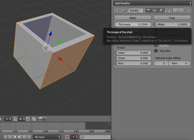

    Hola, me gustaría saber si hay alguna manera de darle grosor a una pieza, pero hacia el interior, sinque altere la superficie externa y sin deformarla, al menos en Blender no encuentro la opción con el modificador y me la lia.

    Si le asignas valores positivos a Thickness el grosor va hacia dentro.
Nombre: capt_solidify_shaz.png
