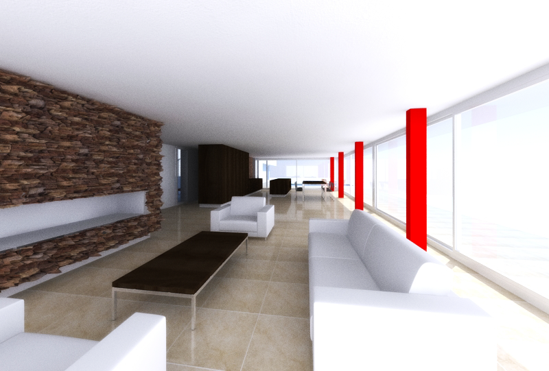

    Bueno, aquí les dejo unas últimas pruebas que he tirado. Vray 1.5 rc3; 3ds Max 2008 estos son de un modelo que encontré por ahí, falta decoración, pero básicamente lo que quería dar a conocer es el tipo de iluminación, a ver qué les parece, si es correcta o en definitivo la cambio, espero sus comentarios compañeros. Gracias.

    La iluminación no está nada mal. Pero lo que si está mal son las cámaras, están muy fugadas las vistas. Corrigiendo eso puede quedar mucho mejor. Saludos.

    Si mueves las cámaras un poco a los lados para conseguir mejor 2 puntos de fuga se podría ver mejor, además yo le pondría un rojo poco más oscuro a las columnas por que así están un poco radioactivas. Saludos.

    Hola vertex, ¿pok no pruebas con las cámaras Vray? También te aconsejaría que utilizases el Color Mapping, lo cambias a exponential o Hsv exponential, funcionan mejor que el lineal en interiores.
