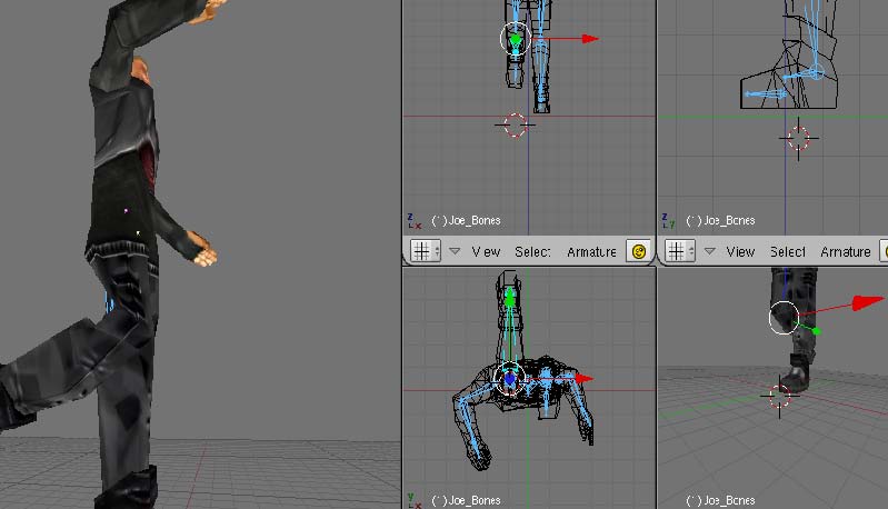

    Finalmente llegamos a la parte divertida, el modo de postura o la verdadera fase de animación. Selecciona la armadura [botón derecho del ratón] y entra en el modo pose (pose mode) seleccionándola del mismo menú desplegable donde se encuentran el modo de edición y el modo objeto. Tu pantalla debería verse como ésta.
    Antes de comenzar, selecciona el hueso raíz o hueso de la pelvis [botón derecho del ratón] y rótalo con [r]. Esto rota toda la malla/armadura. Si ves que uno o varios vértices no se desplazan con la rotación de la malla tendrás que seleccionar la malla y regresar al modo de pintura de pesos para asignar estos vértices a sus apropiados grupos de vértices. Ver la imagen siguiente.
    Si en algún momento deseas regresar la armadura y consecuentemente la malla a sus posiciones originales presiona [Alt+r] para eliminar los valores de rotación aplicados en el modo pose. Observa que también puedes seleccionar rest pues para retornar a la posición original, sin embargo, ésta no permite aplicar ninguna transformación y no es permanente. Mientras se anima es de mucha ayuda pararse frente a un espejo y representar uno mismo los movimientos si es posible (o puedes pedirle a alguien más que lo haga por ti y grabarlo para referencia futura). Para facilitar la explicación haremos una animación ridículamente fácil. Comenzaremos seleccionando el hueso del cuello con [botón derecho del ratón] para luego presionar la tecla [i], selecciona entonces la opción Insert Key>> locrot. Veras aparecer un cuadro clave para el hueso del cuello en el editor de acciones. Ahora adelanta 10 cuadros presionando la tecla [flecha hacia la derecha del teclado numérico].
    Rota el hueso del cuello unos 30 grados (haciéndolo mirar hacia arriba) e inserta otro cuadro clave como hiciste antes. Regresa al cuadro número 1 presionando la tecla [flecha hacia la izquierda del teclado numérico] y presiona [alt-a] en la vista 3d. Si lo hiciste todo correctamente, deberías ver la malla mirando arriba hacia el cielo. Ver la imagen.
    Ahora vayamos a los botones del motor de juego o logic [f4] buttons. Crea exactamente lo que ves aquí. (observa que la acción o ac se llama lok_up o mirar hacia arriba en español). Ver imagen de abajo.
    Una vez hecho esto y con el cursor sobre la vista 3d, presiona la tecla [p] y después [enter], ignora el mensaje de error (no correct) de la cámara. Si hiciste todo correctamente, deberías poder presionar y sostener la tecla [l] haciendo que el personaje mire hacia arriba. Como práctica puedes crear otras animaciones: agitar una mano o un ciclo de marcha.
