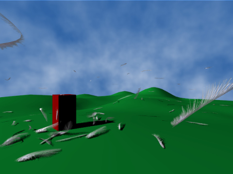

    Durante un momento especial, nuestra protagonista camina tranquilamente por el campo, atravesando un maravilloso césped verde. El sol brilla, el viento sopla ligeramente, la música es melodramática, y todo el entorno es onírico, cuando súbitamente nuestra protagonista ve una pluma blanca caer del cielo. Ésta cae sobre su palma abierta, luego mira hacia arriba, y ve miles de plumas blancas caer desde el cielo. Ella sonríe, de algún modo, ahora sabe que el conflicto ha acabado y su amado esta con vida. Lo descrito arriba debería ser familiar para la mayoría de los lectores, aunque con pequeñas variaciones ha sido usado en muchas películas, juegos, novelas, etc. Este tutorial te dirá como trabajar con las plumas, la protagonista, no es nuestro objetivo.

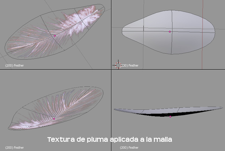

    Obviamente, lo primero que necesitamos es una pluma digital (CG feather). Yo en poco tiempo me hice una creando un plano, cortándolo un par de veces y uniendo los extremos. Obtuve algo así:
    Nótese que tiene profundidad (de modo que cuando la ves lateralmente, no ves un plano sin profundidad) y (atención especial a esto) el centro del objeto esta ubicado abajo, no el centro de la pluma.
    Asignarle un buen material blanco sería genial, y si la texturizas con la imagen de una pluma y con el alfa habilitado, no debería ser tan difícil. Estos son efectos estéticos, no afectarán en nada a la animación, tan sólo hace que se vea mejor. (sin embargo, si vas a texturizar, recuerda que debe incluir los canales col, Nor, ref, Spec y alpha para obtener un resultado convincente y no sólo una pluma pintada en un trozo de vidrio).

    Con todo ello en escena, ya estamos listos para seguir. Por ahora, deberías tener algo similar a esto:

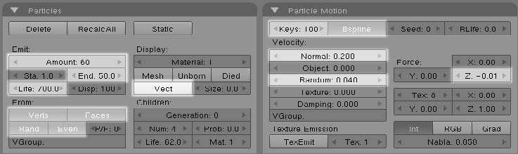

    Lo primero que se me viene a la cabeza es crear un sistema de partículas, de modo que configura al piso y a nuestro actor estático como deflectores de partículas y deja que Blender haga de su magia. Vamos a explorar este camino.
    Necesitamos crear un emisor de partículas que debería ir arrojando las plumas, una rejilla de malla debería ser perfecto para esto. Situar la rejilla emisora fuera de la vista de la cámara y situar el centro del objeto plumas en contacto con el centro del objeto rejilla. ¿cómo? .
    Selecciona la rejilla emisora (clic derecho en ella) object | Snap | cursor | selection selecciona la pluma (clic derecho en ella) object | Snap | selection | cursor ahora emparenta la rejilla a la pluma, activa la opción dupliverts para la rejilla y agrega un sistema de partículas a ella. Recuerda poner un poco de z force negativo, de modo que las plumas caigan hacia el suelo.
    Lo primero que notaras es que, al menos que pongas la opción key en un valor alto, las caídas de nuestras plumas serán erraticas, por decirlo de alguna manera. Se obtienen mejores resultados con el valor de key puesto en su máximo valor que es 100, pero, aun así, puedes tener buenos resultados con valores como 80 o inferiores. Lo segundo que deberías notar, es que incluso con los deflectores en sus valores máximos, las plumas seguirán deslizándose en el suelo, como si tuviera hielo resbaladizo, eventualmente la mayoría de nuestras plumas se abren camino hacia los bordes y caen al vacío, y eso, no está bien.
    Lo último, pero no menos importante, es que la detección de colisiones para nuestro sistema de partículas no es muy precisa, muchas plumas caen a través del plano, y luego se devuelven. Eso tal vez estaría bien para las plumas que caen fuera de cámara, pero esto arruinaría cualquier toma de tipo acercamiento (close up).
    No todo es tan malo desde este enfoque. El sistema de partículas nos permite agregar cierta aleatoriedad para hacer nuestra escena más auténtica. Específicamente, en el panel particle motion, la opción Bspline ponerla de modo interpolado y dando a cada pluma una velocidad de partida aleatoria, de ese modo, la ilusión de lluvia comienza a hacerse notar. Las plumas siguen comportándose de una manera algo falsa, pero llegaremos a ello. Hay que tener un cuidado especial con la opción Vect, ya que después de cierto punto, tiende a introducir vueltas de 90 grados en las partículas/ plumas.
    En resumen, me refiero a estas preferencias:

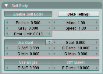

    De modo que, esto es lo que llamo un buen acuerdo: (imagen a la derecha).
    Por favor, fíjate en estas preferencias:
    1. Hemos puesto la aceleración gravitacional en 9.8 (gravedad real), de modo que al sistema software bodies le estamos diciendo que debería tener en cuenta la secuencia de caída de las plumas.
    2. Es de hecho, un sistema goal, así que, podemos pasarle transformaciones locales (muy importante como verás), pero.
    3. Tiene las opciones goal influence y goal stifness puestas en cero, de modo que la deformación de la malla, vendrá enteramente del sistema dinámico.
    4. goal dampening, ha sido puesto al máximo valor para lograr lo expuesto en el punto 2.
    5. Para evitar que la pluma se desforme de algún modo desagradable, usaremos ambas opciones Edges y Stif quads en sus máximos valores posibles. Del mismo modo g min y g max están en cero, sólo para asegurarnos.
    Esta demás decir que software bodies debería ser aplicado a la pluma misma, en lugar de a la rejilla emisora. Lo que sí se debe decir es, hasta que algunos problemas técnicos en no sean resueltos, Blender no puede hacer render de partículas dupliverteadas con software bodies. Así que por ahora, deshabilita el sistema de partículas y dupliverts en la rejilla. El modo más fácil de hacer esto, es desemparentando la pluma de la rejilla, y escondiendo la rejilla en una capa sin uso.
    No borres la rejilla o su sistema de partículas, porque los necesitaremos después. También está de más decir que el suelo y el actor deberían convertirse en deflectores software bodies (software bodie deflectors) para que Blender calcule la colisión de las plumas en torno a ellos.

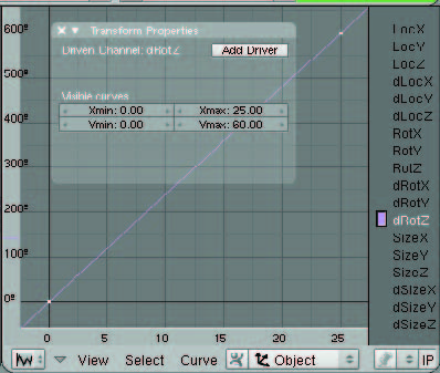

    Ahora, con la pluma seleccionada, selecciona el canal drotz y dibuja una curva para el movimiento circular. No hagas otras de más. He elegido dibujar una curva simple de 2 puntos. Uno está en (0,0) y el otro en (25,60). Esto causara que la pluma rote 60º cada 25 frames. Con la curva puesta en modo cyclic extrapolation, la pluma se mantendrá dando vueltas para siempre.
    (captura de imagen de la curva drotz).
    Antes de ir más, allá, quizás te preguntes, ¿por qué usar drot en lugar de root? Muy simple, de haber usado root, eso habría causado que cada pluma rote del mismo modo, todas las plumas, a lo largo del tiempo, habrían tenido la misma rotación. Se habría visto bien en una coreografía de baile, pero eso es precisamente.
    Lo que queremos evitar cuando tratamos de simular algo tan aleatorio como una lluvia.
    El usar drot significa que cualquier rotación que dicte el ipo es añadida a cualquier rotación que la pluma haya dado previamente. Así, si damos a cada pluma un comienzo de rotación diferente, ésta rotación se mantendrá única a través de la secuencia entera, lo que da un resultado más deseable.

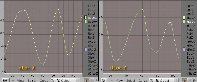

    Continuando con nuestros ajustes, ahora que tenemos nuestra pluma dando vueltas sobre su eje de gravedad, necesitamos agregar el movimiento oscilante que es tan característico de este tipo de objetos. Para ello dlocx y dlocy, nos serán de mucha ayuda. Dibuja unas curvas ipo como las de la imagen, asegurándote de cruzar la línea cero un par de veces. Cuando estés listo, pon la curva en modo cyclic extrapolation, de modo que el movimiento oscilante se mantenga para siempre.

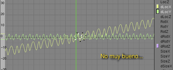

    Para ambas curvas, traté de mantenerme en +/- 1 unidad Blender en torno a la línea cero. Cualquier cosa más, allá de eso, hará que nuestro trabajo se vea poco natural. Por supuesto, los valores actuales dependen de las condiciones climáticas.
    Que trates de representar y la escala global de la escena. Además, deberías asegurarte cuando haces zoom out (alejamiento) sobre la curva, que ésta se quede centrada en torno a la línea cero.
    Es muy simple dibujar curvas que luzcan bien cuando trabajas en ellas, pero éstas tienden a desviarse progresivamente de la línea cero. Después de algunas pruebas y ensayos, deberías ser capaz de familiarizarte con ellas, no es difícil, creerme.
    En la captura, puedes ver que la curva dlocx se desvía progresivamente del centro, haciendo que en el tiempo, se haga más difícil predecir en que punto la pluma haga su próximo movimiento. Esta situación se puede arreglar con técnicas que veremos en la próxima página, pero evita este problema si puedes.
    Captura de pantalla de las curvas dloc.
    Ese es un ejemplo de lo que deberías evitar.

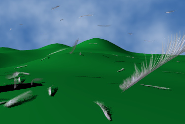

    Si reproduces tu animación frame a frame, te darás cuenta que ahora tenemos un movimiento más natural en la pluma, ya es hora de pulir más para los detalles finales.
    El primer detalle, es que, ahora tenemos sólo una pluma. ¿recuedas la rejilla y su sistema de partículas? Si, la misma que ubicamos en una capa sin uso como vimos en las páginas anteriores. Ya es hora de volver a trabajar en ella. Al igual que antes, emparenta la pluma a la rejilla, y deja que ésta haga tantos duplicados como sea necesario. No temas experimentar con las preferencias. El objetivo ahora es crear tanta aleatoriedad como sea posible.

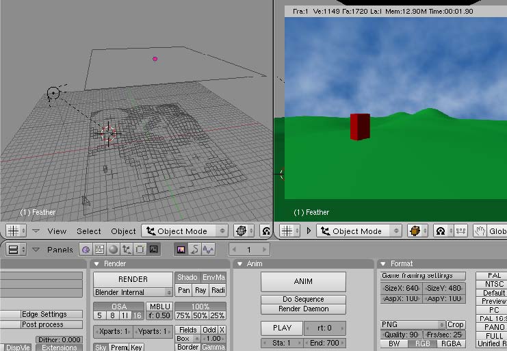

    Si haces un render de la escena tal cómo se encuentra ahora, veras que todas las plumas no aparecen en él. ¿recuerdas cuando dije que Blender tiene problemas con los software bodies dupliverteados? Bueno éste, es uno de esos casos.
    Para solucionar este contratiempo, necesitamos hacer de todas esas plumas dupliverteadas, duplicados reales. Selecciona la rejilla y presiona [Control]+[shift]+[a] o ve a object >> clear/apply >> make duplicates real.
    Es natural obtener una bajada de rendimiento después de crear los duplicados reales, porque ahora el sistema software bodies está haciendo cálculos en cientos o miles de plumas al mismo tiempo.
    Vuelve a ver tu animación de nuevo, ¿está todo bien? ¿no? ¿las plumas duplicadas siguen cayendo en línea recta? Tranquilo.
    Cuando haces duplicados reales, Blender no hace copia de la animación creada en el IPO, sino, sólo de las mallas y materiales. Resolveremos esto seleccionando todas las plumas y asegurándonos que la última seleccionada sea la original (es el objeto activo del grupo). Luego ve a object >> make links>> object ipo. Si ves tu animación, o chequeas cada pluma en la ventana del IPO, veras que todo está bien.
    Es hora de hacer una prueba de render. Desde que las curvas del ipo son sólo una, y éstas están enlazadas a todas las plumas, arreglar cualquier error en los canales IPO, es tan simple como seleccionar una de las plumas, hacer cualquier cambio, y éste se traspasara a todas las otras plumas.

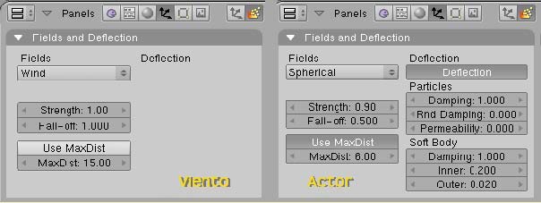

    ¿Qué tal si añadimos unas cuantas ráfagas de viento suave y quizás un campo de fuerza (force field vortex) en torno al actor principal para hacer una escena más natural y emotiva? No olvides ubicar algunas corrientes de aire cerca del suelo para hacer que las plumas sigan deslizándose, incluso si han tocado la superficie.
    Para este caso en particular, son el viento (Wind) y el campo de fuerza en torno al actor lo que me ha dado mejores resultados, pero eso es un asunto de gustos personales.
    Si previamente deshabilitaste la deflexión software bodies para el suelo y/o el actor, recuerda volver a habilitarla antes de hacer un render final. En mi experiencia, haciendo render con la deflexión habilitada, el suelo incrementa en gran medida el tiempo necesario para renderizar cada frame. En mi máquina, el cambio de velocidad es dramático, yendo desde 17 segundos, hasta 4 minutos por cuadro.
    nota: dependiendo de lo que quieras lograr, en ocasiones sería bueno pasar por alto el sistema software body antes de hacer duplicados reales. Para ello retrocede un frame antes de usar el comando make real. No aconsejo hacer clic en disable software bodies antes de hacer copias reales porque, podrías necesitar seleccionar manualmente y volver a habilitarlo para cada pluma. Cuando hablamos de cientos de plumas, no es una tarea simple.
