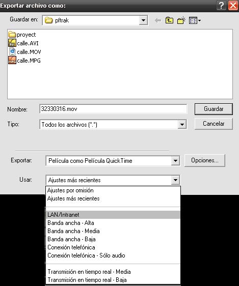

    Pues sí, lo mejor es exportar siempre en alta calidad en mi caso lo hago en QuickTime none, luego ya con ese archivo de 700 Mb o 1.2 Gb etc lo abres con el QuickTime y le das en exportar puede ser en Sorenson 3 que puede que si el archivo sea de 700 Mb pese a 30 o 20 dependiendo las opciones de calidad que le diste con ese compresor (el Sorenson 3 deja la imagen un poco descolorida), también puedes usar el Sorenson que la imagen lo deja con colores similares al original y puedes jugar mejor con las calidades, pero me ha pasado que en ocasiones en otras ordenadores (yo uso PC) al llevarlas a Mac se ven con menos calidad, como pixelado o algún cuadro de algún color raro y no sé por qué, otra opción que puedes probar es la de ponerle algunas predeterminadas que también van bien con la opción del QuickTime export, puedes probar con Lan o banda ancha y sus demás calidades.
    Adjunto una imagen:
    Puedes también tocar esas propiedades por si deseas otro tamaño.
