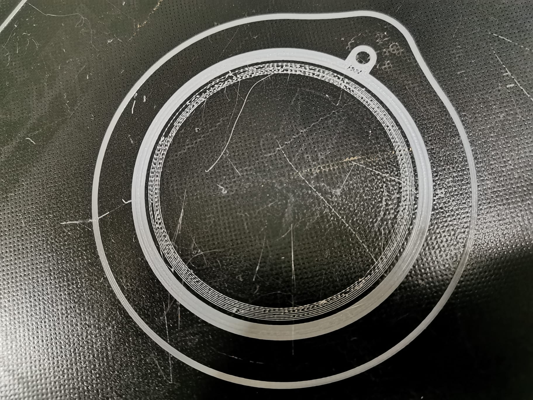

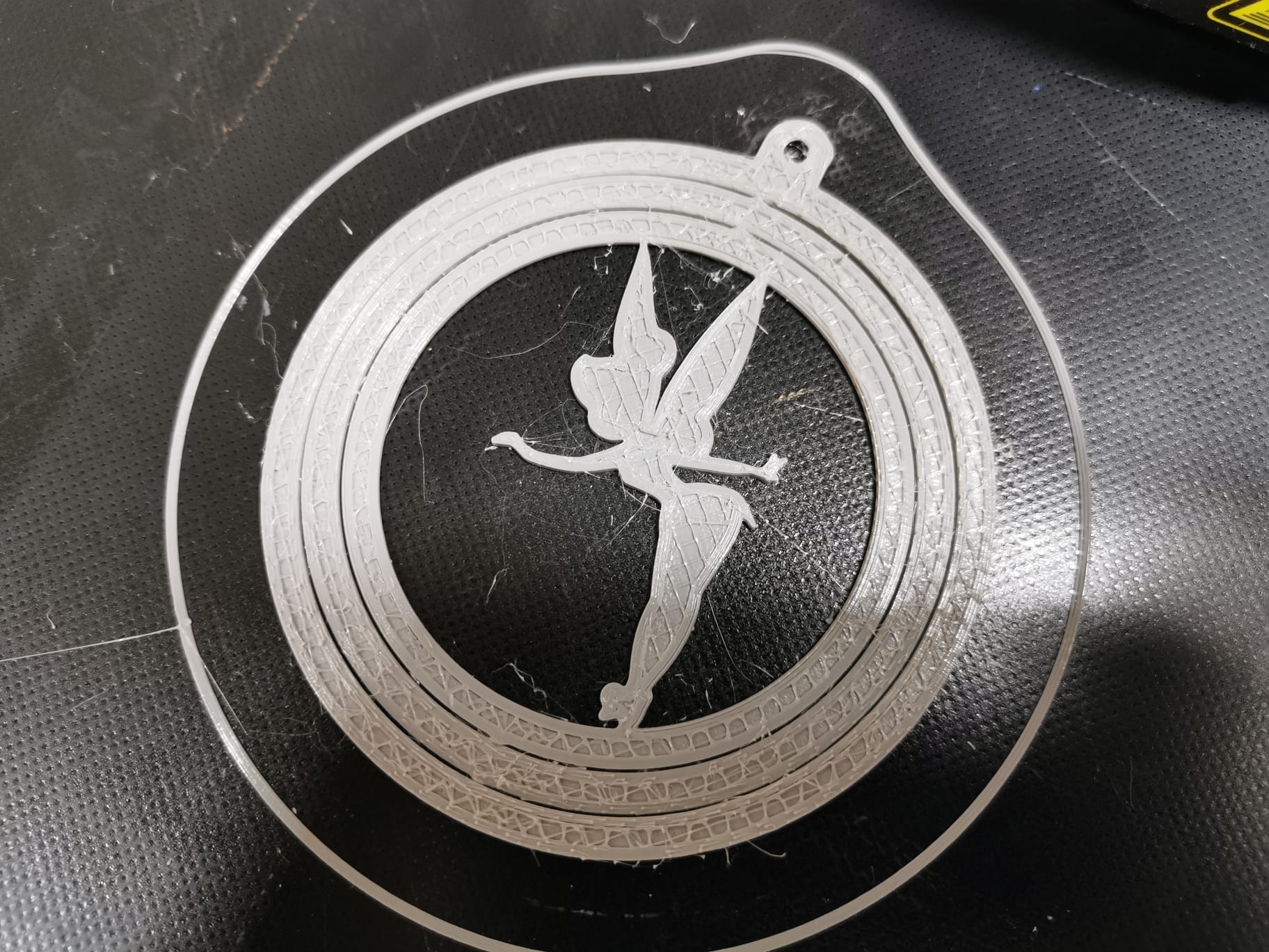

    A ver si me podéis ayudar porque ya no sé que más hacer. El año pasado por estas fechas me compré la Legio Leon 3D, y bastante contento con los resultados, pero los repuestos me parecían excesivamente caros, y decidí mirar una Ender 3 Pro para complementar, ya que a veces tengo mucho volumen de impresión. Me llegó hace un mes, y de las 6 horas que me costó montar la Legio entre 2 personas, la Ender fueron 45 minutos yo solo. Prácticamente montar y mandar a imprimir, un lujo. Sin apenas toquetear el laminador, las impresiones salían más que aceptables. Con el paso de los días fui haciéndola a mi mano, con distintas configuraciones según lo que necesitaba. Utilizo el Ultimaker Cura.
    Un día, después de una impresión nocturna de 13 horas, cuando la revisé la impresión había fallado y el tubo PFTE estaba atascado, y ahí empezaron todos los problemas. Hasta ese momento había ido como la seda. Ya no consigo imprimir nada, ni una sola pieza, y llevaba hechas más de 100 entre adornos navideños, insertos de juegos de mesa, torres de dados. cosas de distintos tamaños y configuraciones.
    Os cuento que es lo que me pasa, disculpadme si no uso las palabras técnicas adecuadas, pero prefiero que se me entienda a equivocarme y haceros pensar algo que no es.
    • Sobre todo tiene problemas cuando va a trazar las capas superiores después de un relleno, deja de extruir y se atasca de nuevo, me encuentro que la boquilla está en el aire. No consigo acabar ninguna pieza, aunque haga bien las primeras capas, cosa que no siempre pasa. En la fotografía pongo un ejemplo de esto.
    • El Clack comienza a sonar sin motivo aparente, repetidamente, hasta que se atasca. He observado todo el proceso varias veces y no logro averiguar cuando pasa ni por qué.
    Os digo las cosas que he probado, después de leer todos los hilos relacionados de este foro y probando por mi cuenta, sin resultado:
    • He probado distintos tipos de relleno y pasa en todos.
    • He puesto piezas pequeñas al 100% para evitar los rellenos y la capa que deja de ser línea continua para empezar con el dibujo de cierre, empieza a fallar y no logra acabar. Es decir, las líneas continuas las hace perfectamente. He cambiado incluso el ancho de extrusión del filamento porque a veces dejaba espacios entre las líneas, pero aparentemente tampoco tiene que ver.
    • He cambiado el tubo de teflón, ya que en uno de los atascos se me tupió en medio y tuve que cortar, el sobrante ya no llegaba.
    • Probar diversas configuraciones y combinaciones de parámetros
    • Reinstalar el Cura y volver a los valores de fábrica
    • Nivelar la mesa una y otra vez, hasta que queda perfecta con la prueba del folio. Incluso separando y pegando más la boquilla.
    • Aflojar todas las ruedas y volverlas a apretar, ya que notaba que el eje subía más del lado izquierdo que del derecho en ocasiones.
    • Tensar las correas.
    • Probar la cama magnética por si el cristal estaba desnivelado
    • Darle la vuelta al tubo de rosca vertical que hay detrás, leí que podía haberse pasado.
    • Nivelar el fin de carrera del eje Y, el que le indica a la boquilla y al extrusor hasta donde puede bajar, porque hubo un día en el que me apareció caído, como si se hubiera aflojado solo y estaba varios centímetros más abajo. Lo volví a poner en su lugar.
    • He usado tanto filamentos nuevos como abiertos de hace unas semanas. Es cierto que algunas bobinas me han venido con nudos y he tenido que desechar piezas porque se ha trabado por ese motivo, pero no con los que estoy usando ahora.
    • Por último ya ni siquiera hace bien la primera capa, fijaos en la fotografía como el círculo exterior está bien, pero al hacer el interior veo como la boquilla se separa de la mesa, cuando según el diseño están al mismo nivel.
    El problema es que estoy en Canarias y pedir cualquier repuesto me supone muchos días y un gasto enorme. Aquí hay pocas tiendas de las que tirar, si logro averiguar qué pieza falla la pediré sin dudar, pero no puedo estar renovando las piezas al tuntún. Me da la impresión de que debe ser algo físico, de la impresora en sí, no creo que las configuraciones que pongo estén mal ya que como os digo he impreso muchísimas cosas durante todo el año y bastantes en esta nueva Ender, sobre todo de archivos ya impresos más de una vez con éxito. No soy ni mucho menos un entendido, pero me defiendo. Pero la verdad es que no sé qué más hacer. Muchas gracias por vuestra ayuda.

    ¿Y no has probado a comprar boquillas nuevas (Nozzle) y cambiarla?
    LINK.
    Nov 2019
    Desesperado con ender 3 pro
    LINK
    Si! También probé todas las boquillas que me vinieron con la Ender.

    Pues igual se te ha movido algo de la guía de la parte inferior o el cabezal está estropeado.
