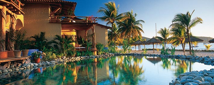

    3dsmax Cómo puedo modelar una serie de piedras para rodear un estanque?
    Qué tal. Quisiera ver si alguien me pudiera ayudar a descifrar cual puede ser la mejor forma para modelar unas piedras en 3ds Max que quiero poner alrededor de un estanque parecido al de esta fotograifa.
    De antemano muchas gracias.

    Una forma sería: Crea una caja de 4x4x4 subdivisiones, añádele un modificador spherify y otro de noise. Sube los valores del noise a tu gusto en los ejes XYZ para producir una deformación en la esfera, escala de manera no uniforme y ya tienes uno de esos cantos rodados. Hazte unos cuantos distintos cambiando los valores del noise y del sed y luego los combinas. Saludos.
