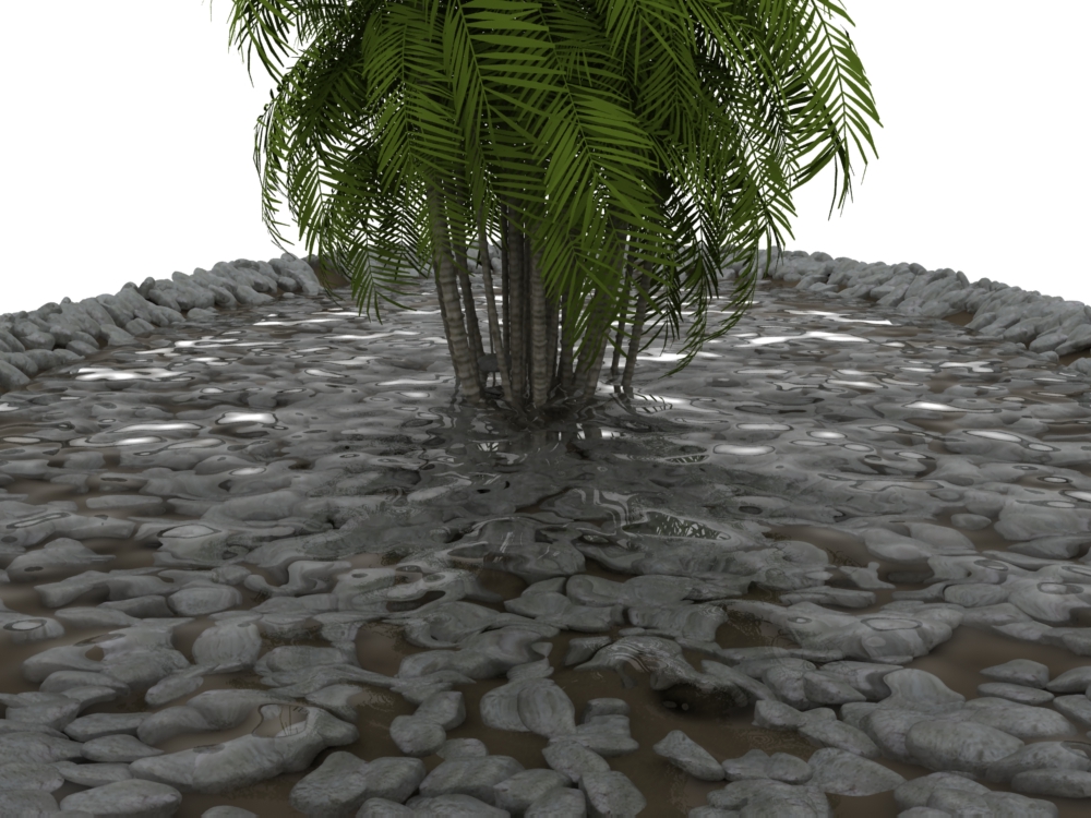

    Pues siguiendo tus consejos Molok, mi primer prueba salió así, solo que algo pesado, y para el proyecto que estoy haciendo todavía le falta muchísimo más que hacer. Pero muchas gracias por que por lo menos ya pude acercarme más a lo que busco. Saludos.

    Solo que algo pesado, y para el proyecto que estoy haciendo todavía le falta muchísimo más que hacer.
    Creo que va por buen camino.
    Si quieres aligerar el tema, empieza con cajas de 3x3x3 o, mejor aún, haz proxies. No olvides ir subiendo imágenes de tus avances. Saludos.

    El resultado va muy bien, creo que una vez igual me pregunte cómo hacer piedras y la manera de planteo malok está genial.

    Creo que va por buen camino. No olvides ir subiendo imágenes de tus avances.
    Muchas gracias por tu ayuda, por ahora voy a seguir con lo demás para terminar el proyecto, ya que es un hotel y cuenta con demasiados detalles, estaré publicando muy pronto en trabajos en proceso. Saludos.
