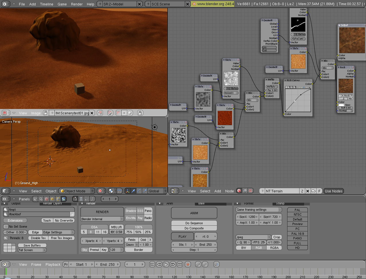

  26. #126
    Apr 2007
    1,373
    Mis blenduditas
    Bueno. Después de un tiempo sin pasar por este hilo, pongo al día. Videoclip: mal, no se terminó, cosas que pasan al fallar la comunicación los chicos del grupo, creo que pensaban que podía hacerles un Ice Age yo solo en mí habitación en un mes y medio, y más cosas que no vienen a cuento. El caso es que no les gustó lo que estaba haciendo y nada, al menos me quedo con una buena experiencia, y que aprendí muchísimo.
    En fin. Ahora llevo una temporada con otros trabajos, y fue por eso que no me pasé por aquí. Estoy trabajando a ratos en un cortometraje, esta vez hecho por y para mí, y obviamente, en Blender, ¿cómo no.
    Y como de costumbre, vuelvo con mis dudas:
    (dejo un screenshot adjunto) estoy montando el escenario del corto, y estoy preparando el material del suelo. Lo estoy haciendo con el editor de nodos. El problema lo encuentro a la hora de meterle el Bump.
    He probado todo lo que se me ocurrió, he buscado en la ayuda de Blender y por internet, y nada que me haya servido. Hay alguna manera de coger la capa de color que tengo compuesta y convertirla en un nodo que se pueda aplicar al normal del material? Gracias. A ver cuando tenga un momento tendré que abrir un hilo para el corto en trabajos en proceso.
Nombre: Blender.jpg
Visitas: 85
Tamaño: 420.6 KB
    www.blendtuts.com - www.blendtuts.es - Mi web sobre blender, tutoriales y más cosas!
