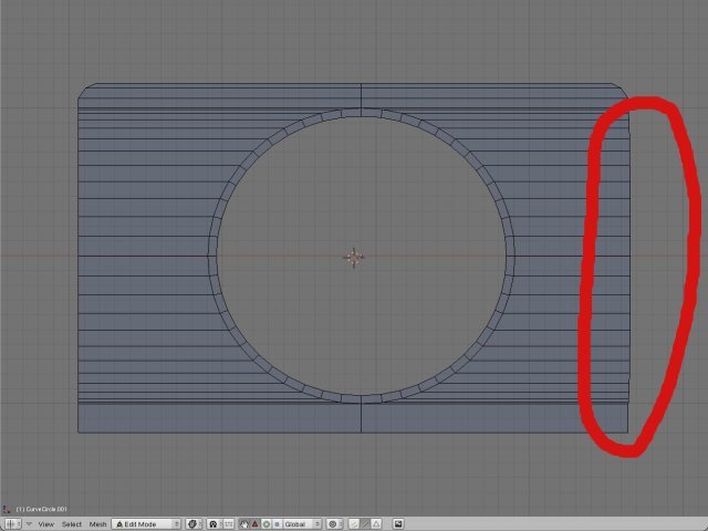

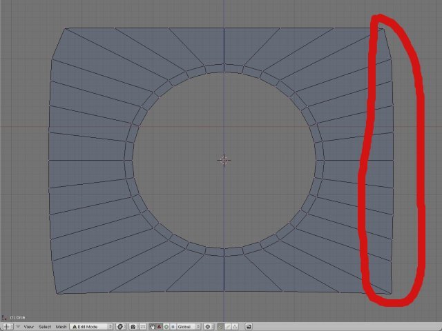

    Buenas a todos/as, como al final me piqué he decidido ponerme en serio con el Blender así que, aquí van unas cuantas dudas ilustradas sobre modelado. Estoy haciendo pruebas para ver cómo empezar a modelar una cámara de fotografías y me encuentro con el siguiente dilema, empiezo creando un Mesh/circle, a partir de ahí hago una extrusión de las aristas, el problema es que las aristas/vértices extruidos salen curvos como el objeto original y tengo que escalarlos en el eje X para obtener una línea recta, lo que pasa es que no consigo que los vértices queden totalmente rectos.
    1º ¿hay alguna forma de conseguir que los verices queden alineados respecto a un eje concreto?
    2º ¿se puede aplicar un bevel solo a la arista/s seleccionadas en vez de a todo la malla?
    Desde ya gracias por las respuestas y un par de imágenes para ilustrar el problema y las distintas formas de abordar el modelado.

    Conozco 2 posibilidades:
    -Selecciona los vértices y pulsa n, con eso puedes ajustar las coordenadas (si clickeas manteniendo pulsado shift puedes editarlo).
    Tenías que haber extruido en modo (vértices only) y luego unir los vértices que quieras formar un polígono pulsando la tecla f.
    En cuanto a la segunda pregunta, la respuesta es si, Blender viene de serie con un script llamado bevelatcenter, para ello debes tener instalado Python, abrir el text editor, cargar el script y ejecutarlo. Suerte y paciencia, te va a encantar.

    Habrá soluciones mejores, pero: Selecciona los vértices del lateral, y los escalas en horizontal hasta 0. Se quedarán rectos.

    Para delimitar el eje de escalado (horizontal/vertical) pulsa el botón central del ratón mientras escalas.
    Respuesta 1:
    Seleccionas los vértices que quieres en el mismo eje y pulsas:
    Sx0 (donde s es escalar x sería la coordenada y 0 la escala).
    Respuesta 2:
    El script bevel center viene con Blender y solo hay que entrar en la ventana de scripts y seleccionar bevel center en el menú Mesh.

    Pues me parece que tú primera pregunta si es que la he entendido bien creo que no de manera fácil. Si quieres decir si se puede alinear vértices pulsando un botón, yo en principio diría que no (como en Blender se aprenden cosas cada día, pues lo digo así). Pero puedes hacerlo a lo bruto (o sea como yo lo hago). Pulsando n accedes a una casilla que te dice las coordenadas dónde está cada vértice.
    Si pinchas en la casilla de la coordenada x por ejemplo, pulsando mayúsculas al mismo tiempo puedes introducir manualmente los valores que desees. La idea es escoger cada vértice y ponerle el mismo valor, así conseguirás alinearlo.
    Bevel a nivel de arista tampoco se puede hacer(hay un script que lo hace, pero yo no le pillo el truco), pero eso lo puedes hacer con una extrusión y dándole un Subsurf al Mesh. Haz pruebas, es el mejor consejo que te puedo dar.
