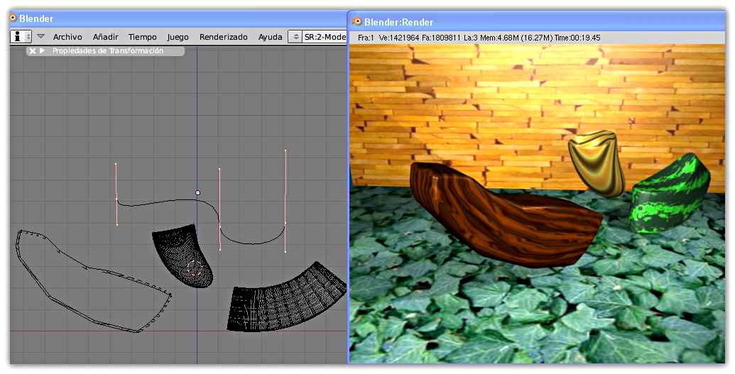

    Gracias por estar ahí. He preparado una escena aplicando copiar propiedades. En este caso he copiado un modificador curvar a un cubo, una esfera y un cilindro, utilizando una curva Bézier como origen de la modificación.
    Y funciona. Ctrl.+c, Control.+c, Control.+c,Control.+c que gran atajo.
