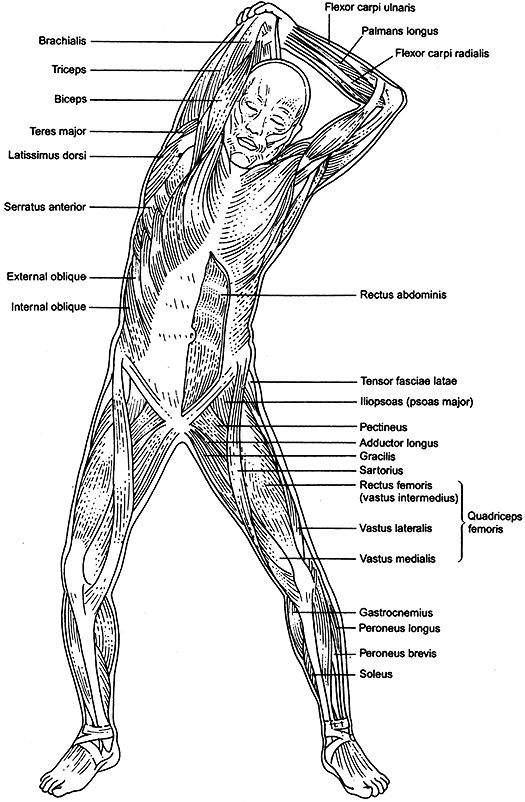

    Dudas al modelar mi personaje para luego skinearlo y poner el biped
    El pectoral y el deltoideo están conectados y al levantar el brazo, el deltoideo se estrecha junto con todo el hombro, el bíceps empieza justo debajo de esta capa.
    En esta imagen lo tienes más claro, la cosa es, cuando modelas anatómicamente correcto, si lo construyes con igual flujo que el cuerpo humano, debería deformar igual.
    Yo si voy a modelar algo que tenga que deformar anatómicamente bien, siempre es bueno seguir la colocación de los músculos en la realidad, para asegurarte de que deforme igual que un humano, aunque depende si tu modelo es excesivamente realista y lo vas a animar en plan pro.

    Porque digo yo que te estarás basando en algún personaje o usando hojas de modelo para modelar, ¿no? Si no es así, es lo que deberías hacer antes que hacerlo de cabeza.
    Yo estoy de acuerdo con esto y agrego, hay cosas que no se ven en un dibujo, pero si en una fotografía, por ejemplo, los músculos de la cara, si te fijas bien se pueden observar los loops de la nariz a la boca, los pómulos y los huecos de los ojos.
    Los músculos del cuerpo pues lo mismo, fíjate bien los que están conectados y modelalos intentado ver el flujo, ¿cómo se conectan entre sí para todo eso es fundamental que uses referencias reales (mejor fotografías que lo que te puse antes porque se ve más claro).
    Añado: aunque tú personaje sea simple o ton, para que deforme, aunque sea mínimamente bien tienes que observar la realidad, porque si no tu muñeco en vez de deformar como un humanoide deformara como un cojín, y eso queda fatal.
    Bueno, es mi opinión también me puedo equivocar que en animación llevo poco tiempo a ver qué te dicen.
