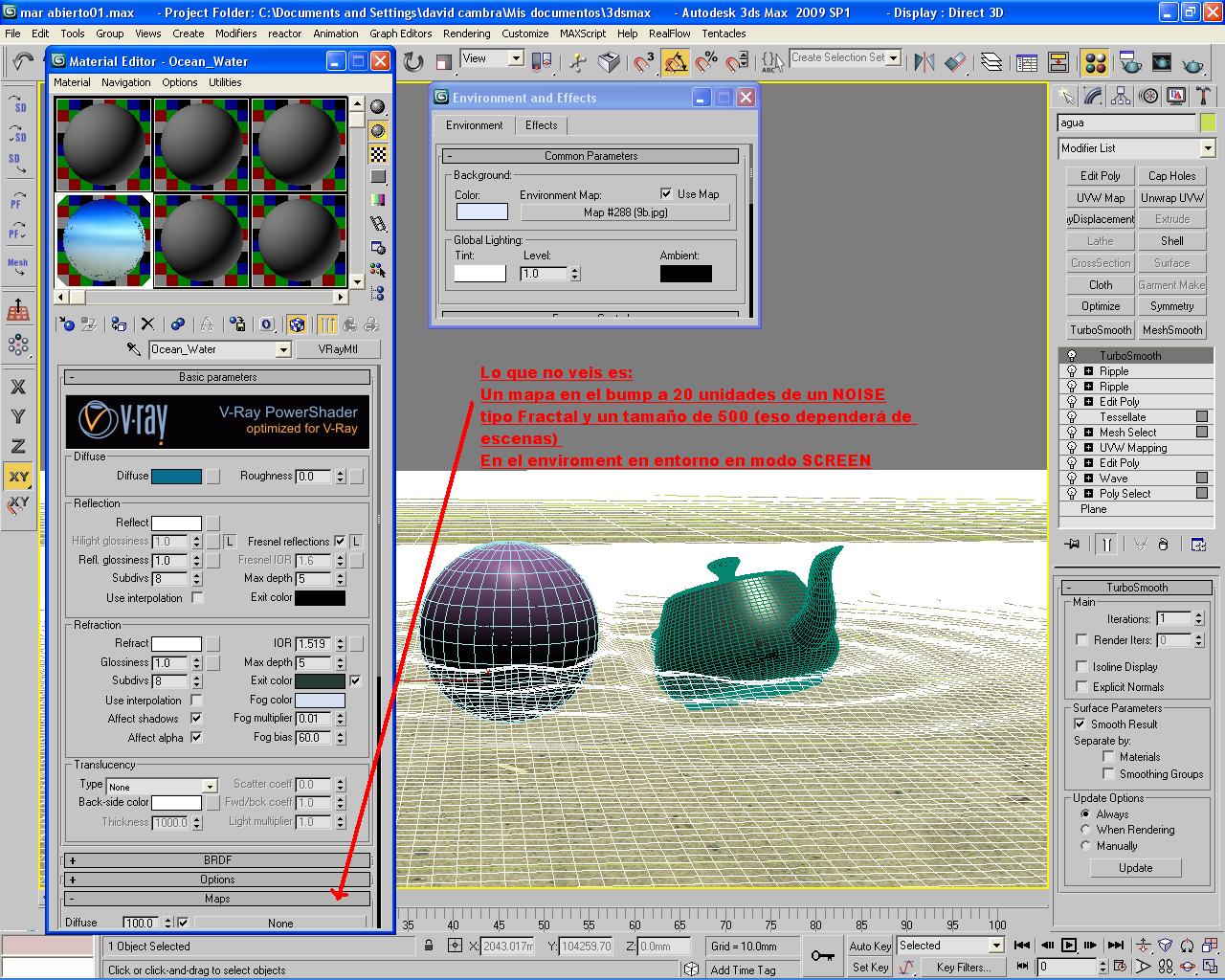

    Muchas gracias a todos y me alegro que os guste, piperock, eso mismo es. Un plano para el agua y otro para la arena, si no recuerdo mal, la textura la descargué de cgtexturescom.
    El wire del agua y material.
