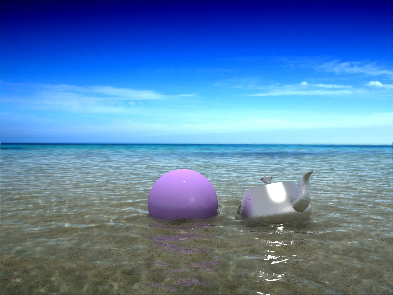

    Antes que nada, muchas gracaias por todo Félix. Lo que pasa que por no merear la perdiz, lo he intentado en Vray, este es el resultado de las pruebas. ¿cómo lo ves?

    Qué playa más chula.

    A ver a ver qué quiero enterarme como lo has hecho. ¿Has puesto un plano con ruido o algo así? En la parte inferior otro plano con un mapa de tierra?
    Y como para que conforme se mete el mar se degrade a azul?
    Refracción 0, algo de reflejo y tal y tal.

    Eso eso, detalles, como lograste? Muy bueno.

    Si, no entiendo que nos pedís. Nosotros te pedimos a ti que nos digas como lo hiciste.
    Muy bueno. Saludos.

    Muchas gracias a todos y me alegro que os guste, piperock, eso mismo es. Un plano para el agua y otro para la arena, si no recuerdo mal, la textura la descargué de cgtexturescom.
    El wire del agua y material.
