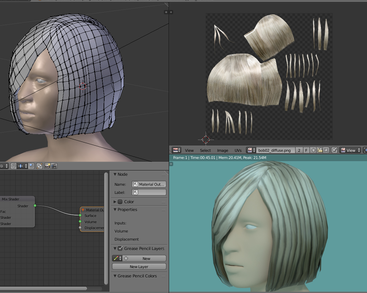

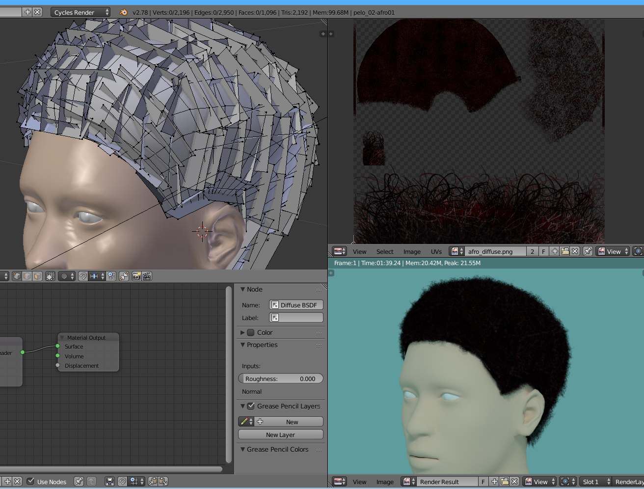

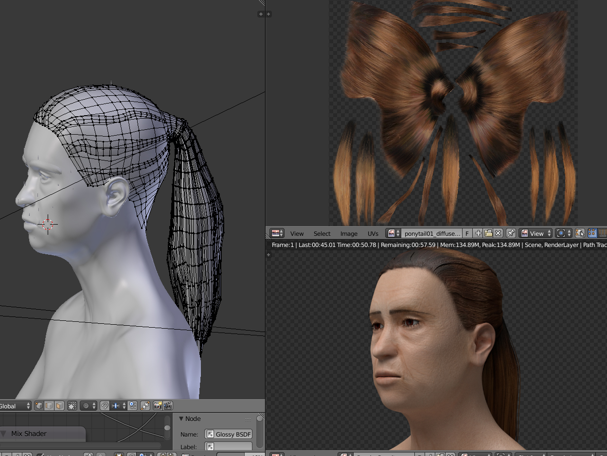

    En Makehuman tienes varios tipos de pelo en textura para los modelos, por ejemplo, el afroamericano, el pelo liso, etc.
    Yo probaría a crear diferentes modelos de personajes con diferente pelo, y luego analizas de qué forma está creado y de esa base puedes sacar tu propio pelo.
    Unos ejemplos:
Nombre: pelo_01.jpg
Visitas: 4029
Tamaño: 700.8 KB
Nombre: pelo_02.jpg
Visitas: 4770
Tamaño: 513.1 KB

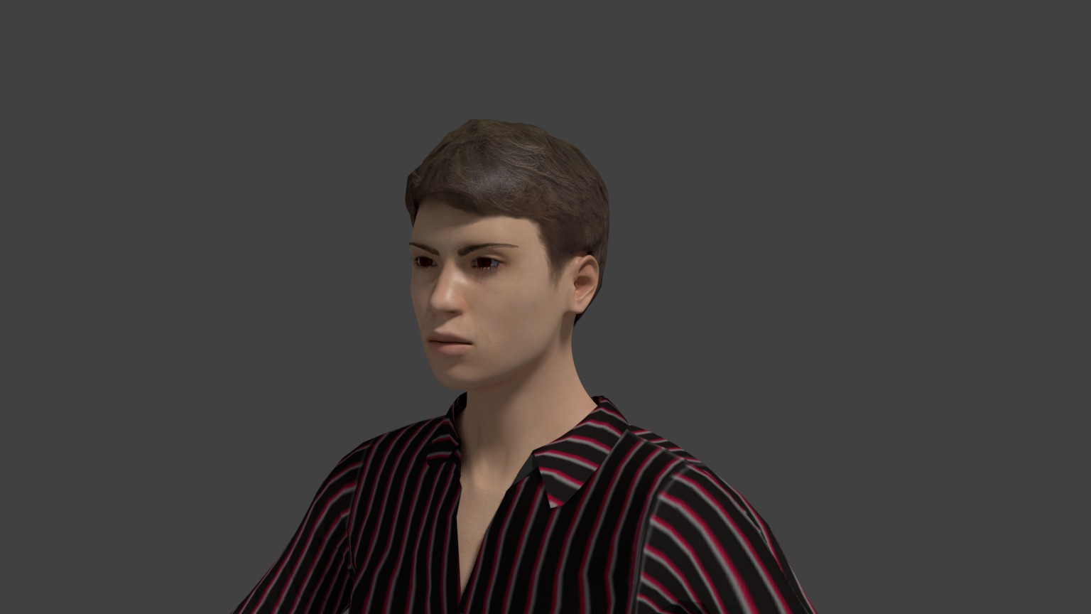

    Chica_pelo_corto.
Nombre: chica_pelo_5.jpg
Visitas: 2436
Tamaño: 67.4 KB
