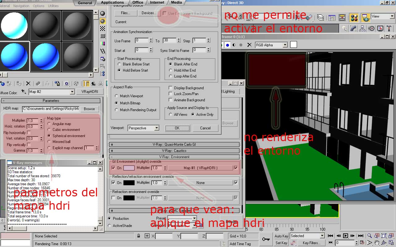

    Estoy haciendo una escena en la cual usare entorno HDRI con Vray, pero no me renderiza dicho entorno y tampoco puedo visualizarlo en los visores.
    Que hice mal?
    Dejo una captura. Gracias de antemano.

    Y el environment de 3ds Max? Me parece que te olvidaste de eso. El de Vray sirve para iluminar, y el de max para el background.
    Sobre el visor, no sé porque será.

    Hola, creo que tienes que darle a files primero y buscar el background que quieras para que te salga en el visor.

    Creo que en el visor no se te puede ver de manera directa. En cambio podrías aplicárselo a una esfera grande que rodee la escena, orientarla y copiar los valores al mapa HDRI.
    Este mapa HDRI tienes que instanciarlo en las settings de Vray (environment) para que ilumine. Creo que también hace que se vea de fondo, en caso contrario instancialo también en el environment.
