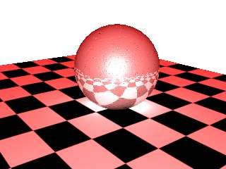

    Hola a todos: está es una imagen qué muestra mi problema. Pongo el entorno de 3ds Max en color blanco. En el entorno del Vray, activo override max, pongo el entorno del Vray de color rojo, y pincho la casilla que hay a la derecha del todo en esa pestaña (también he probado a desmarcar y nada). Activo la GI. Como se ve, toda la iluminación se calcula como si el entorno fuera rojo y, sin embargo, no se ve rojo, sino que, se conserva el color del entorno del 3dsMax (si dejo como negro el entorno de 3ds Max, tal cual sale al abrir el programa, el entorno sale negro). Gracias por la ayuda.

    En principio tú te has respondido a tu pregunta. En el ejemplo que tú has puesto si quieres que salga el entorno en rojo e ilumine con él rojo, simplemente lo tienes que poner en el entorno del 3dsMax, no en el del Vray. En cambio, si quisieras utilizar una fotografía como entorno, por ejemplo, y para la iluminación global un color, sé que tendrás que poner la fotografía como entorno del 3dsMax y en el del Vray el color y marcar la casilla.

    O sea ¿Qué los entornos de Vray sirven solo para iluminar la escena, pero no se ven, y siempre se ve el de 3ds Max?
