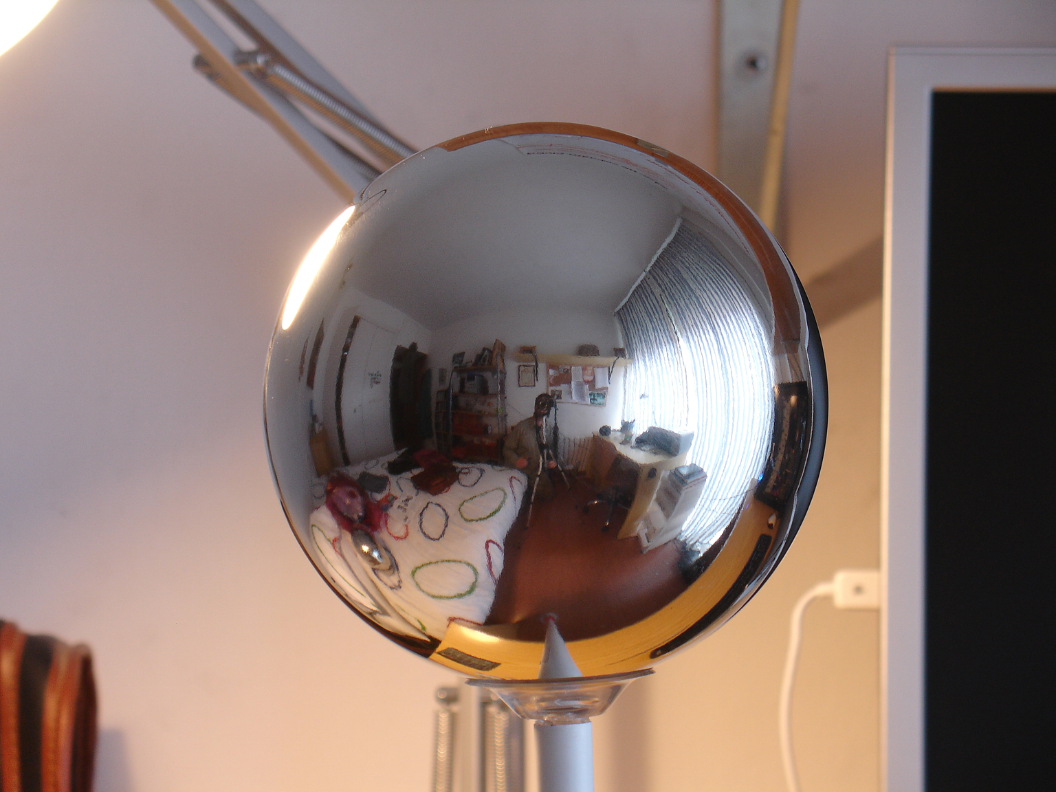

    Así que, por fin alguien puede contar su experiencia real con bolas para HDRI, interesante. Creo que en su día use el HDR shop este, a ver qué posibilidades de edición de los HDRs ofrece.
    Pues sí, recuerdas hace un tiempo en que se habló mucho sobre las dichosas bolas? Pues a partir de ahí, venga como loco a buscar unas, compré unas chinas de ésas con cascabeles dentro para hacerlas bailar en la mano, pero el tamaño era muy pequeño como para conseguir cosas decentes. Entonces, de pura hola, cuando ya no buscaba, mi padre las encontró. No son ninguna maravilla, pero ya son algo más presentables, y ya me permiten alejarme con la cámara saliendo un tamaño digno de fotografía, con lo cual los detalles del entorno se pueden apreciar. Os ánimo a todos a que practiquéis, yo de momento solo he hecho una prueba en mí habitación y ya tengo ganas de estos días que me iré a la montaña probar con entornos naturales. Saludos.

    Fantástico. Y claro que me acuerdo del hilo. Eres el primero que sube algo serio de una vez. Voy a echar in vistazo al tutorial.
