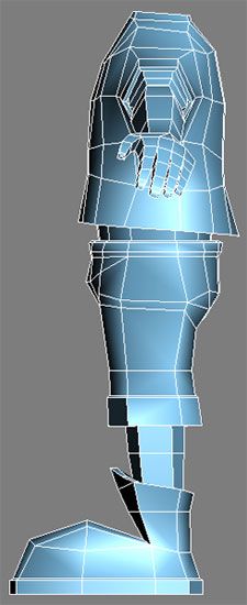

    Hola amigos, veréis, estoy haciendo un personaje de dibujos animados poco a poco (soy novato en esto del max), y acabo de terminar de modelar el cuerpo del mismo. Ahora estoy con la cabeza (no veas si me está costando), pero mientras tanto, me gustaría me dieseis vuestras sugerencias/críticas/comentarios sobre el cuerpo. ¿Qué mejoraríais? ¿Qué cambiaríais o quitaríais?
    Anda espero vuestra ayuda. ;-) un saludo.

    Se ve bastante bien, las manos me agradan. Podrías poner un modelo sauvisado por favor? Saludos.

    La verdad es que cuando le aplico un suavizado no queda tan bien, bueno, pero el modelo está pensado para Low-poly. Espero comentarios. Gracias.

    Si lo vas a dejar en baja, dale algunos segmentos más en las articulaciones. Siempre y cuando pretendas animarlo. De todas formas, el Low siempre lo tienes. El modelo me parece bueno cómo para refinarlo hasta dónde quieras. Saludos.
    14,668
    Tanto si vas a dejarlo en baja como modelar con muchos polígonos, te recomiendo que elimines los polígonos superiores de la camiseta. Fíjate y verás cómo el cuello de una camiseta cualquiera esta a la misma altura que los hombros. En la vista frontal, me refiero a la línea que tiene como extremos dos polígonos triangulares, y a la superior. Ánimo.
