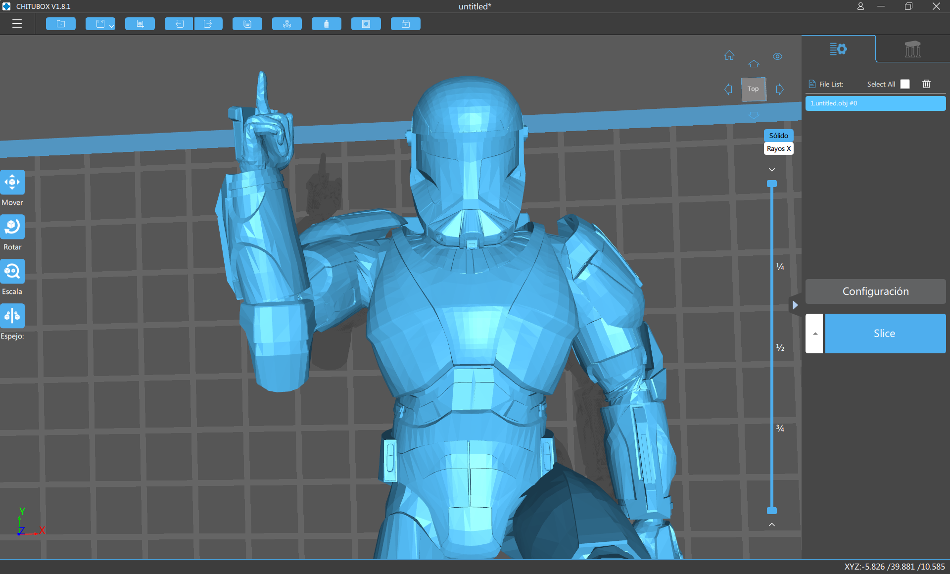

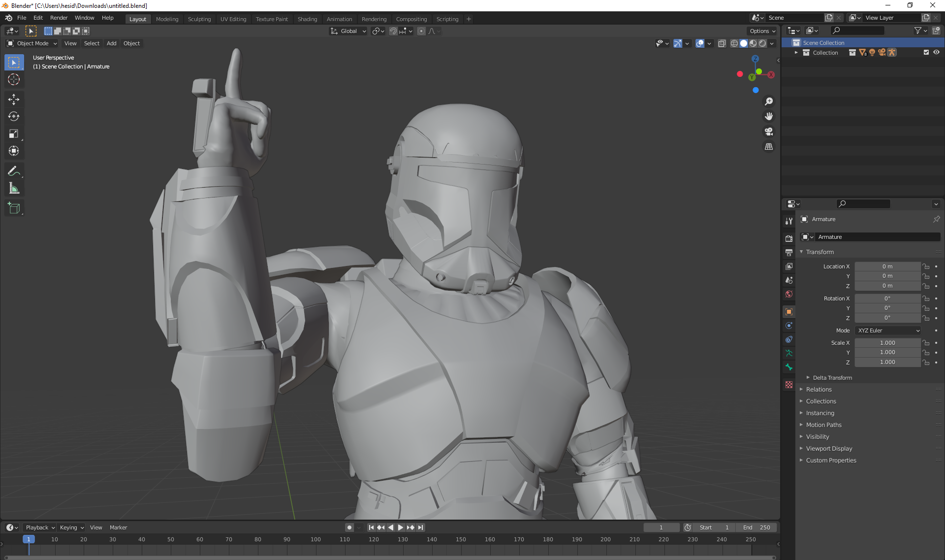

    Tengo un modelo, importado de Xnalara, que en el viewport se ve con superficies lisas y buena calidad y detalles. Sin embargo a la hora de exportarlo como .obj, para llevarlo a imprimir en Chitubox, el modelo pierde toda la suavidad e incluso algunos detalles.
    En Blender:

    En Chitubox:

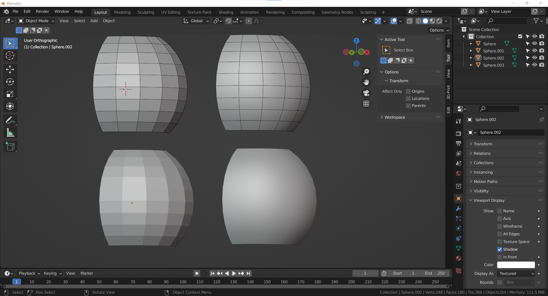

    Lo que ves en el modelo exportado es la geometría real, como se ve en blender es "simulado". Soluciones hay pero, requieren de edición manual. Podrías hacer un remesh total de todo el modelo y luego suavizar en el modo sculpt (algo bastante arduo y lento), o podrías añadir un modificador de subdivisión e ir añadiendo loops para mantener los edges.
    Otro problema que puede que encuentres, (ya que no parece que sea un modelo diseñado para impresión 3d...) es que el modelo en cuestión esté compuesto por varias mallas u objetos, los que a su vez pueden ser superficies sin volumen y/o tener errores, etc.
    En las imágenes que te pongo a continuación se puede ver, son el mismo objeto copiado con distinto modo de shading, la primera fila se muestra el wireframe, en la segunda sin wireframe, a la izquierda con "shading flat" y en la derecha con "shading smooth".

    Edito: no obstante bajo segunda inspección, creo que a no ser que lo imprimas con resina que saca mejores detalles, a la hora de imprimir va a quedar disimulado. Yo probaría a ver como se ve en la simulación al hacer el proceso del slicer.

    Muchas gracias por tomarte el tiempo de responder! He probado a aplicar el modificador de subsurface subdivision, aunque alisa los polígonos en unas zonas, en otras destruye los bordes y esquinas. Creo que lo que terminaré haciendo es suavizar las zonas que me interesan con el sculpt manualmente, pero quería saber si era un problema de formatos o un efecto estilizador del viewport, como comentas. Con Shading flat, se ve la geometría real, la que se exporta a Chitubox, lo del viewport es una ilusión.
    Y sobre el tamaño, tienes toda la razón, para una miniatura ni tan mal, pero mi intención es sacarla tamaño hot toys, entonces esos polígonos en resina son muy evidentes y se me hacen feos.

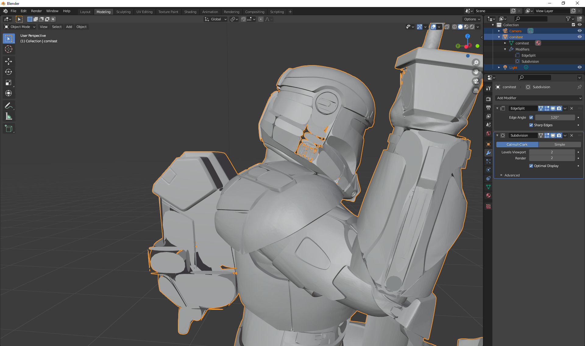

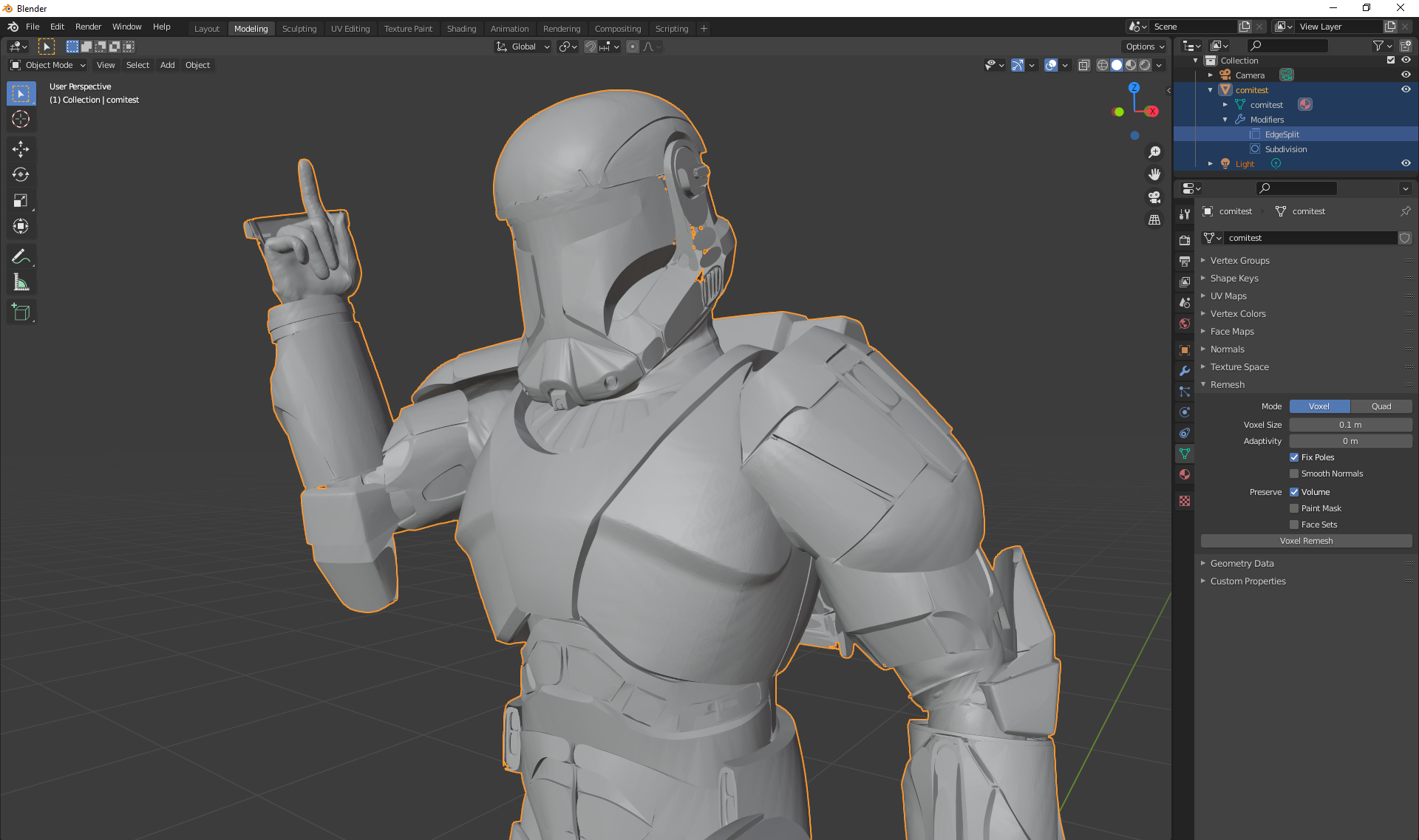

    Hola, gracias por tu inestimable seguimiento. He probado las técnicas que sugieres, con el Edge Split hay una gran mejora conservando detalles del cuerpo, piernas y hombreras, y la superficie se alisa como quiero. Pero al casco y a la mochila les salen agujeros. Cambiando el orden no he observado cambios. Y con el By distance no he evitado los huecos. He probado también el Fill Holes, pero no hace ningún efecto.
    Aquí la mejoría, con el Shade Flat activado:
Nombre: Blender 13_09_2022 3_21_44.png
Visitas: 84
Tamaño: 772.0 KB
    Y aquí los agujeros en casco y mochila:
Nombre: Blender 13_09_2022 3_10_45.png
Visitas: 74
Tamaño: 711.7 KB
