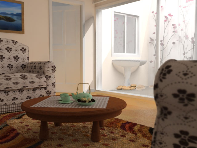

    Lo mejore lo más que pude, tuve medio jodido con el tiempo, pero cuando pueda sigo, digan que opinan. Pablo. Gracias por los consejos.

    Comprueba los tamaños por que todo parece estar sin escala, fíjate que el sillón se ve gran, una plaza del sillón es muchísimo más ancha que la puerta, y la mesa parece demasiado baja en comparación con el sillón. El mapa en los cojines se estira. Busca una vista mejor, así parece que lo que muestras es la mesa.

    Un nuevo interior consejos
    El punto de vista no creo que sea el más correcto, el brazo del sillón no queda nada bien, atrae la atención demasiado.
    El texturizado del sillón esta escalado, fíjate en el cojín del sillón que se ve de frente, la alfombra achica el espacio.
    Los suelos se suelen dejar sin nada, no por estética, sino para que parezca un espacio más amplio.
    La cámara no está bien ajustada, seguro que has abusado de angular y por eso se todo desproporcionado, la cámara por debajo de un 28 te produce aberraciones.
    Esto es lo 1º que debes arreglar y dejar de tocar iluminaciones, la base de una buena imagen la da composición, modelado, texturizado e iluminación.
    Para ir de un paso a otro, hay que ser ordenado, ósea que cuando tengas la idea de cómo quieres la imagen, pases a modelarla, luego a texturizarla y por último iluminarla (esto orden es muy discutible), mucha gente ilumina la escena y ajusta la textura bajo la luz ya definida, espero que te sirva de ayuda, busca referencias, seguiré viendo el mensaje para ver cómo avanzas, ánimo.
    Hazle caso, y mira el texturizado del sofá, que en la parte frontal del cojín, la textura sale estirada seguramente por problemas con las UVS.
