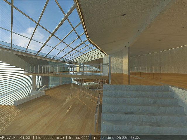

    Hola a todos, estoy realizando un proyecto para la universidad y me gustaría que me aconsejasen como mejorar este render, texturas e iluminación, muchas gracias.

    Buenas. Si te estas basando en un trabajo ya hecho, en una fotografía, lo que te voy a decir no creo que te sirva mucho, pero de cualquier modo.
    Revisaría antes que nada la escala del mapa de rugosidad de los escalones y del techo, porque da la impresión de que la obra esté a mitad.
    El suelo no parece que refleje la escena al 100%, así que, echaría un ojo a su material, y le daría algo más de Glossy y de calidad, ya que parece que el reflejo tiene una especie de grano que le resta credibilidad.
    Al margen de esto, a mí me gusta el entorno. La distorsión del ventanal, ¿es efecto de la perspectiva o es que es así? Saludos.

    Gracias por tus comentarios me parece que es justo lo que debo mejorar, te cuento que es un proyecto mío, o sea no tengo una fotografía de referencia, en cuanto al Bump coincido en que me quedo sin escala, el ventanal de la techumbre es un poco chueco, el suelo no he podido lograr un efecto que me guste, he visto trabajos de Dideje en el cual utiliza reflejos con materiales Vray, yo utilizo solo Raytraced, ahora espero poder seguir mejorando para obtener una buena nota.
