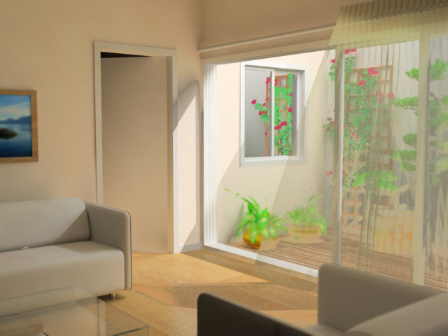

    Hola qué tal, esta vez modele el living de la casa de mis abuelos y le trate de buscar la vuelta a la iluminación y al modelado, a ver qué opinan.
    Use 3ds Max 9 con Vray y la retoque con el Adobe Photoshop (dof).
    Pablo.

    Yo cambiaría la puerta, no se da la sensación de ser un plano puro y duro.

    1º la iluminación me gusta.
    2º las plantas radioactivas fuera, pero ya.
    3º empieza a complicarte un poco el modelado de la escena, a trabajarlo y cuidarlo más que puedes la arquitectura de la casa no parece del año pasado y esos sofás tienen un diseño muy moderno tipo Ikea, tus abuelos tienen esos sofás? Haz unos más chulos.
    Las cortinas no están nada mal, pero, por ejemplo, el travesaño que las sujeta se incrusta en la pared, tapa eso con algún embellecedor.
    Resumen : plantas fuera, modelar un poco más, renderizar.

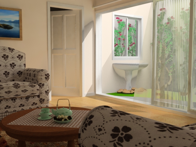

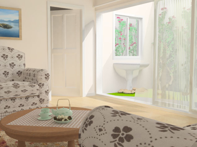

    Aquí puse otro sofá, más acorde, una mesita con par de cosas, y saque las plantas radiactivas. Quiero saber que opinan, cual de las 2 imágenes prefieren, si la más clara o la más oscura.
    Pablo.

    Mucho mejor. L enredadera sigue siendo fluorescente, igual que el césped. El sofá queda muy bien, pero la textura se ajusta mal a algunas zonas del cojín. Repasa el Wrapeado del mismo. La puerta corredera se desplazaría por un carril ¿no? Pues haz el carril porque simplemente la has puesta encima de un rectángulo y canta. En cuanto arregles esos detalles estará mucho mejor.

    Va mejorando. Pon un suelo más resultón, para que mejore la escena. El mantel de la mesa tendrás su espesor ¿no? Ese parece ser un plano. El exterior tiene que estar muchísimo más quemado. El cuadro parece que no tiene cristal y la ventana que se ve en el exterior parece un espejo. Un saludo.

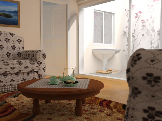

    Lo mejore lo más que pude, tuve medio jodido con el tiempo, pero cuando pueda sigo, digan que opinan. Pablo. Gracias por los consejos.

    Comprueba los tamaños por que todo parece estar sin escala, fíjate que el sillón se ve gran, una plaza del sillón es muchísimo más ancha que la puerta, y la mesa parece demasiado baja en comparación con el sillón. El mapa en los cojines se estira. Busca una vista mejor, así parece que lo que muestras es la mesa.

    El punto de vista no creo que sea el más correcto, el brazo del sillón no queda nada bien, atrae la atención demasiado.
    El texturizado del sillón esta escalado, fíjate en el cojín del sillón que se ve de frente, la alfombra achica el espacio.
    Los suelos se suelen dejar sin nada, no por estética, sino para que parezca un espacio más amplio.
    La cámara no está bien ajustada, seguro que has abusado de angular y por eso se todo desproporcionado, la cámara por debajo de un 28 te produce aberraciones.
    Esto es lo 1º que debes arreglar y dejar de tocar iluminaciones, la base de una buena imagen la da composición, modelado, texturizado e iluminación.
    Para ir de un paso a otro, hay que ser ordenado, ósea que cuando tengas la idea de cómo quieres la imagen, pases a modelarla, luego a texturizarla y por último iluminarla (esto orden es muy discutible), mucha gente ilumina la escena y ajusta la textura bajo la luz ya definida, espero que te sirva de ayuda, busca referencias, seguiré viendo el mensaje para ver cómo avanzas, ánimo.
