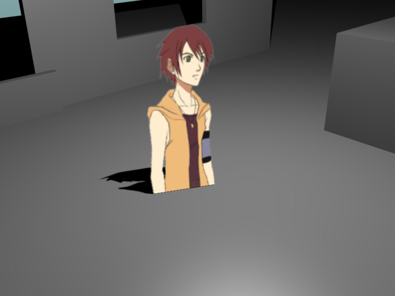

    Hola a todos, tengo asignado una secuencia de imágenes a un plano (*.png con transparencia) pero surge una sombra al activar Ambient Occlusion, ¿Qué debo modificar en mí material para que esto no ocurra? Agradezco su tiempo y ayuda.

    Hola Adelmo. Prueba a desactivar el botón Traceable del material. Saludos.

    Koex, desactive el botón, la línea desapareció, pero también desaparecen las sombras, alguna otra opción solo aparezca la sombra y no esa línea del plano, gracias por tu tiempo.

    Puedes usar una luz spot que genere la sombra con buffer shadow. Saludos.

    Koex genera la sombra, pero no me guarda la transparencia, es decir sale la sombra, pero del plano. Sephirothtbm así tengo asignado para que me genere la transparencia, lo que sucede es cuando activo el Ambient Occlusion me genera una línea de sombra (es del plano donde asigne el material), si hago el render con el Ambient Occlusion desactivado no me genera esa línea.

    Es curioso, sí, a mí también me ocurre, por ejemplo, cuando pongo árboles con transparencia, me traza esa molesta línea. A ver si alguien sabe porqué ocurre. Saludos.
    14,031
    Ambient occlusion Blender
    El AO trabaja única y exclusivamente con geometría real, así que el lo que ve ahí es un simple plano.

    Caronte no hay forma de que quitar esa línea? (la sombra del plano), eh activado Edge en la sección de scene (f10), y el objeto que tengo adelante, siempre se va a visualizar los Edges de los objetos, adjunto imagen. ¿cómo se soluciona esto? O solo se puede trabajar con geometría real? Gracias a todos por su tiempo.

    Usa los nodos de composición y haz dos escenas por separado (dibujos planos/geometría real).

    En este enlace hay un tutorial para el método que comenta Caronte https://www.foro3d.com/f111/nodos-nodes-1-a-69838.html ¿Caronte como hago para que no me salga esos borde de la imagen? (si hago render de la escena dónde está el plano con la imagen sale bien, pero con la unión de las dos escenas sale así:, que debo modificar? Caronte muchas gracias por tu tiempo.

    Caronte ya lo he resuelto era aumentar el valor en Premul. Caronte, será que con este método puedo lograr lo de las sombras? (activando el Ambient Occlusion) de ser así, me podrías decir que nodo podría colocar para lograr este resultado. Caronte muchas gracias por tu ayuda y a todos.

    Puedes activar el AO en la escena dónde tienes la geometría real, pero en dónde tienes los planos con dibujo, deberás apagarlo.

    Ok Caronte ya hice lo que dices, pero me toca dejar el plano para que refleje la sombra, pero este material queda diferente y tapa la escena dónde está aplicado el edge, el plano lo recorte a propósito para que se vea el fondo, que me sugiere Caronte para que de alguna forma se vea la sombra y no el plano? Gracias.

    En el material del plano debes activar only shadow.
