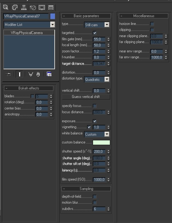

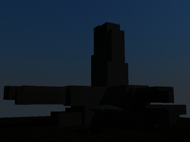

    Qué tal Luke, como comentaba la introducir este trabajo, este consiste precisamente en una prueba entre tantas para sacar un buen resultados del Vray Sky, Vray Sun y Vray Camera, además del lo que significó llevar al acabo esta partiendo desde el proceso de diseño mismo. Yo con mucho gusto compartiré contigo los seteos que he utilizado en estos 3 aspectos (el Vray Sky lo dejé seleccionado para que tomara los valores del Vray Sun) espero que te sean de utilidad.
    Hola max_car12, gracias por la ayuda y tu disponibilidad a colaborar, he seguido y tratado de hacer pruebas más o menos usando los setting que subiste, pues al hacerlo.
    He tenido un render demasiado oscuro, imagino debe ser porque no configuré bien algunas cosas, subo las imágenes de lo que te faltó colgar, y seguramente el motivo por el cual me salió oscuro.
    De antemano gracias por la ayuda.

    Quizás si te aparece un alto noise en las sombras es porque tienes la calidad del dmc un poco bajita, en los settings no nos lo has enseñado, bueno, lo que hay adjuntado es como lo suelo poner yo para que no me pase lo que tú dices, aunque, quizás pasa por poner un Vray Light simulando el Sun, de todas formas, por si te sirve, ya me cuentas.

    Mluke, la cámara Vray la has puesto ¿no? Quizás por eso se te ve oscura.

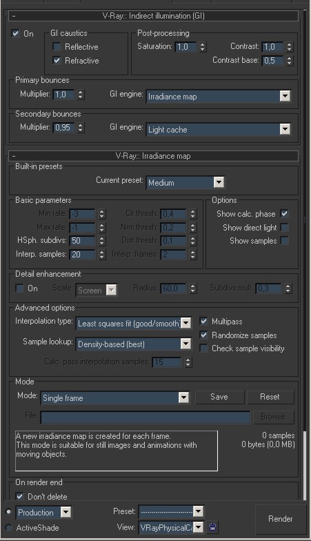

    Hola Luke, olvide mencionar que estoy utilizando corrección de gamma en los renders, de ello se bien ampliamente en este enlace a un mensaje muy bueno de la administración de 3d poder. No sé si eso explique o resuelva lo oscuro de tus resultados (dan la impresión de que no tienes Vray Sun en la escena y de estar iluminando únicamente con el Vray Sky), asegúrate de los parámetros para el ISO de la Vray Camera y de paso publico la parte de los seteos para el cuadro de render en la pestaña color Maping. https://www.foro3d.com/f112/gamma-co...ray-66676.html.

    Checa el f-number de la Vray Camera, puede que lo hayas movido, o no vaya con esta config.

    Makevov, amigo si he puesto con los valores indicados para la, Camera, al igual que el Vray Sun, el problema de verse oscuro ha sido cuando copie los mismos valores.
    Del Vray Sun que tiene max_car12 al Vray Sky que se encuentra en el slot de materiales y fue ese.
    Mismo Sky que lo instancié en el environment y en el background, luego de yo se notó sumamente oscuro.
    Max_car12 estoy seguro que mi error ha sido ahí al colocar el valor del Vray Sky a 0,005 e instanciarlo así al environment y el background max_car12, max_car12 usaste ese valor tan bajo de 0,005 para el Vray Sky?
    Bueno probaré configurando, a gamma 2,2 y veré gracias.
