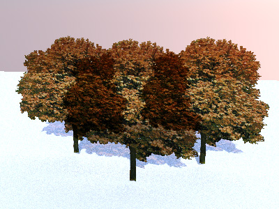

    Hola a todos. A ver si alguien puede ayudarme. Quería conseguir renderizar en Yafray un plano con la imagen en (*.png) de un árbol y que me arrojara sombra con el contorno del árbol.
    He seguido este tutorial de Pablo Lizardo, aunque al renderizar con Yafray no funciona.
    Monsters inc: tutorial for Blender.
    En Yafray pongo al material como shinidifusemat y ahí subo transparency, lo malo es que la imagen del árbol también se transparenta un poco y queda feo (ver imagen).
    Creo que tiene que ser algo sencillo, pero no consigo encontrar nada claro al respecto.

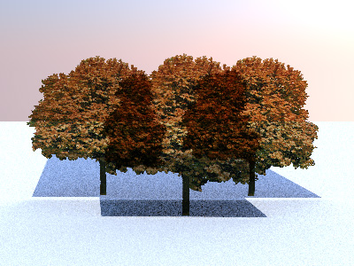

    Tenías razón. He activado el botón Transparent Shadows en el panel de general settings de Yafray y ya me proyecta las sombras.
    Lo que pasa es que los (*.png) siguen transparentándose entre sí.
    He subido el parámetro shadow depth, pero no pasa nada.
    Si luego me contestas, haré una mini-guía para novatos. Muchas gracias, barquero del averno.

    No sé a qué te refieres con que se transparentan y tampoco lo veo con esa imagen tan. ¿Te refieres a que puedes ver a través de ellos?
    Si es así, debe ser porque el canal alpha no es totalmente opaco en la zona del árbol.

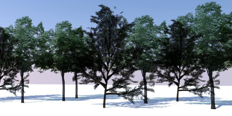

    - Enormemente agradecido, Elder. No te has equivocado en nada, a mí también me ha salido así.
    Os adjunto la imagen resultado.
    ++++ [edito] ++++.
    Me he dado cuenta que algunas sombras pasan por encima del objeto del que provienen. Debo de haber tocado algo mal, pero hoy estoy demasiado cansado como para seguir.
    Mañana seguiré y espero poder crear una mini-guía para mí y para el resto. Saludos blenderizados.

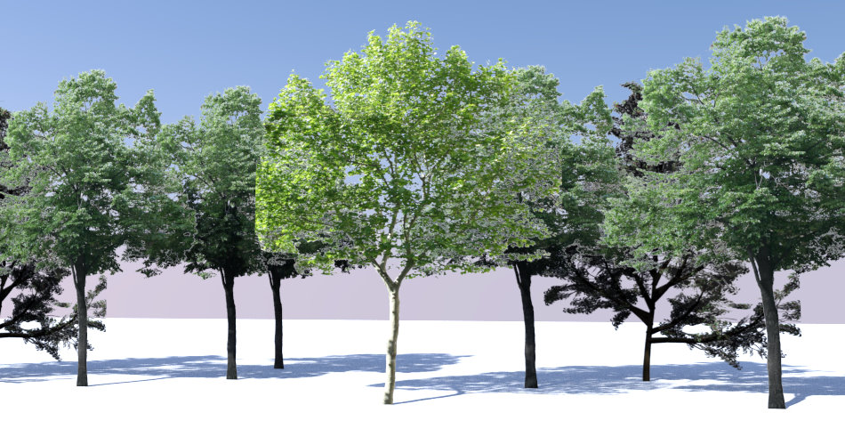

    Re-conseguido. Esta mañana encontré un hilo en los foros de Yafray (http://www.Yafray.org/forum/viewtopic.php?t=1902) que junto con vuestras respuestas ha hecho que comprendiera finalmente todo, os adjunto la imagen final.
    El problema de la imagen anterior era que había vuelto a dejar al máximo transparency en la ventana de materiales de Yafray () y que me faltaba pulsar dos veces el botón de alpha (hasta dejarlo en amarillo) dentro de la pestaña de map todo del material en Blender.
    He empezado el mini-tutorial, pero me he dado cuenta tanto por el vídeo de Pablo Lizardo como por el archivo adjunto en el hilo del foro de YafRay, que no controlo suficientemente el tema del mapeado UV. En cuanto solucione eso, lo subiré aquí por si le sirve a alguien. Saludos.
