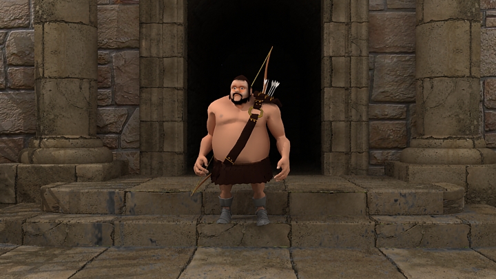

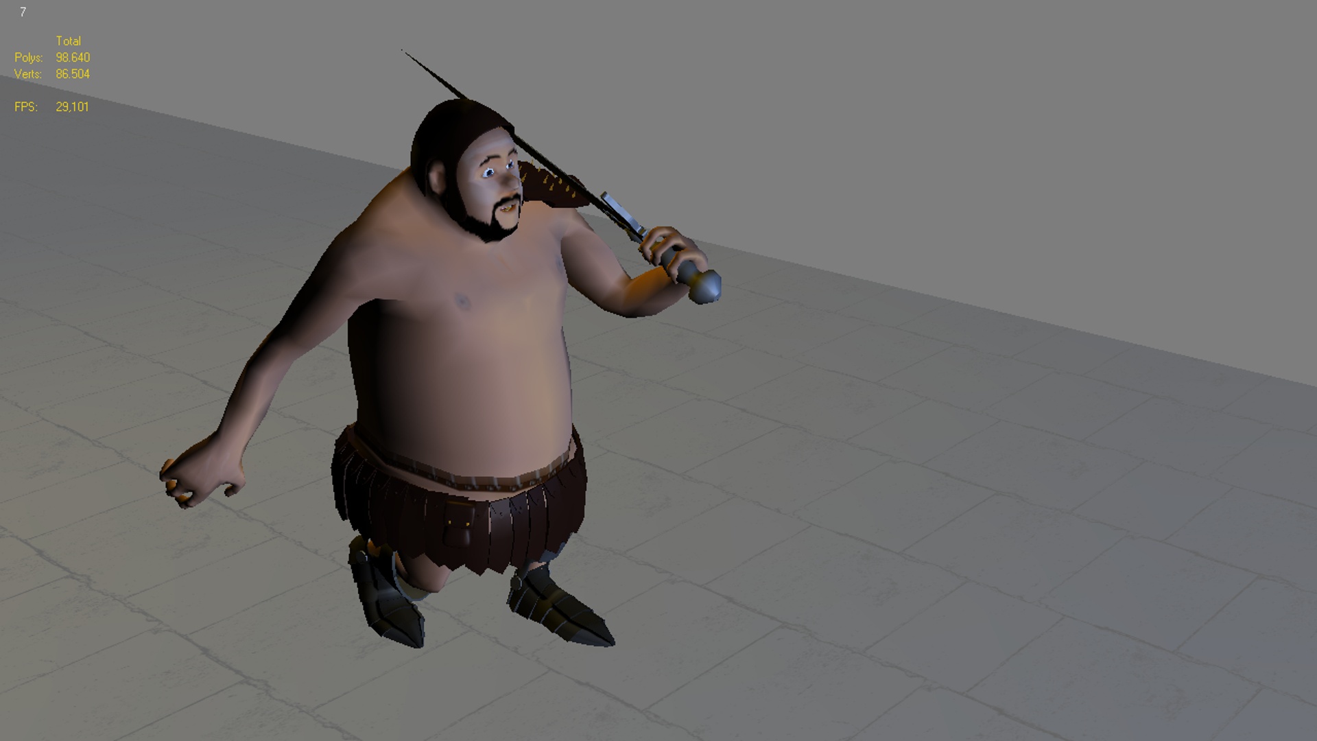

    Bueno con estas imágenes y la última animación, es lo último que llevo hecho. Es muy gratificante poder ver este aspecto en los visores, solo con unas pocas luces de colores y poder sacar un render previo como el de la imagen de noche.
    La última es un previo, con frames incluidos y no tarda un carajo en renderizar.
    Las dos primeras son render Vray sin calidad.

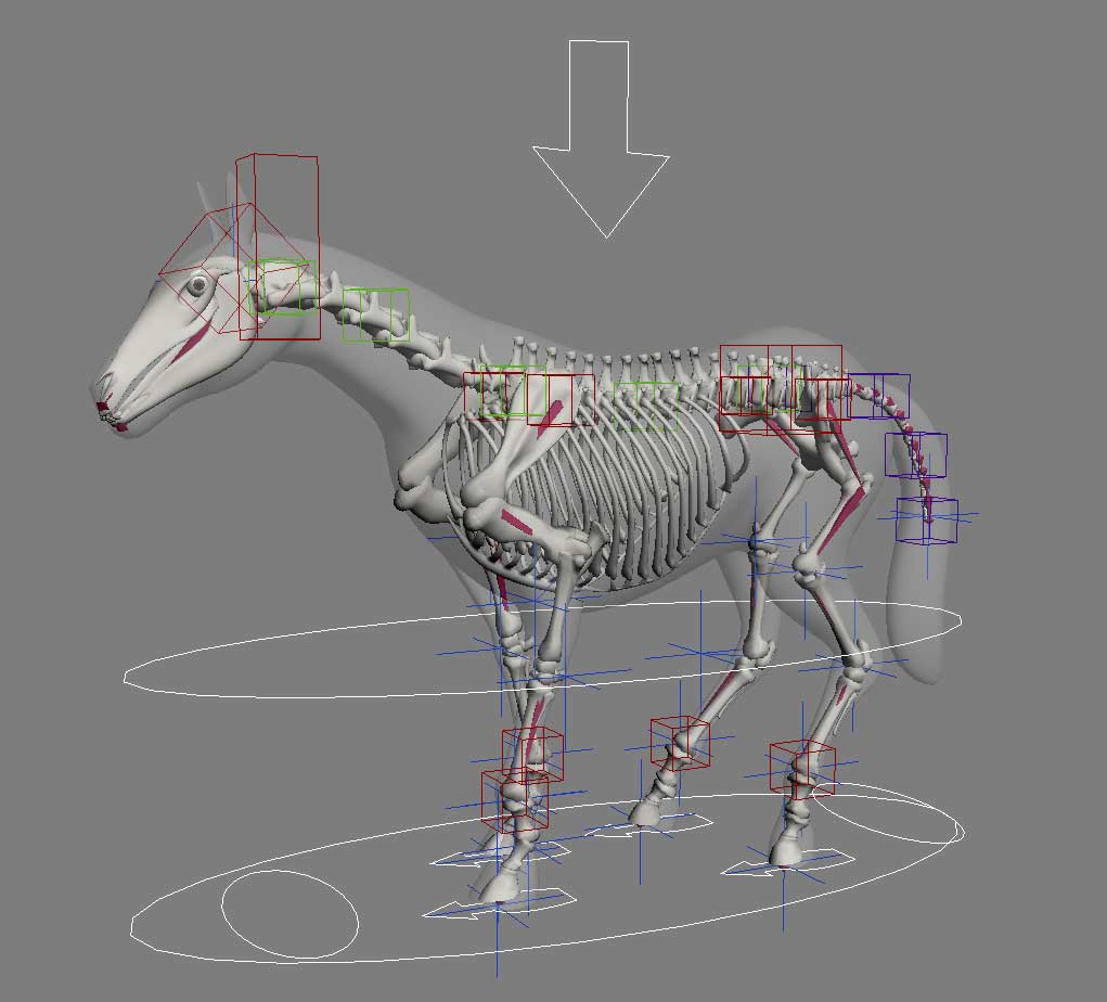

    Miraré lo de los cuadrúpedos Cardenes, por que tengo un caballo también riggeado que le vendría bien al tipo este, pero se me multiplica el trabajo por momentos.

    Dejo una captura de uno de los videos. Gracias y un saludo.

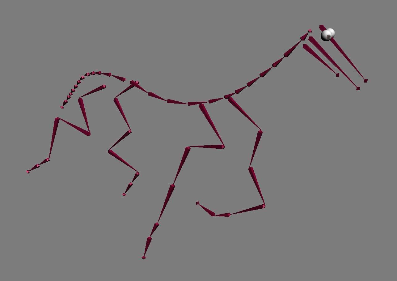

    Ahora más trabajo todavía, pero es lo que tenía pensado, animar jinete y caballo. Hasta que no la de por terminada ya no subo más versiones.
    Pero es que me gusta verle montado.
    Subo también una de lado, solo caballo y jinete.
    Última edición por JUANMAX; 04-12-2008 a las 21:30

    Que trabajo. En el segundo frame le estas rompiendo la articulación de la pata derecha delantera y lo sigues haciendo durante toda la Carrera en ambas patas.
    Cuando eleva las piernas delanteras mantienes mucho el ángulo que hay entre antebrazo y caña (muslo y pantorrilla), cuando la segunda debería avanzar al llegar la primera arriba, es una especie de overlapping.
    Tendemos a hacer eso al caminar, pero no es tan descarado porque antes de que el muslo llegue arriba impulsamos con la cadera, el caballo usa el codo.
    Esta forma de correr me suena al perro del Animator Survival Kit, ¿has pillado referencias de ahí? Me vino a la cabeza por la forma de moverse de las patas traseras, practicando se lo puse a un lobo hace unos meses.

    Vaya al final no subí el popurri. Si te paso el Rig del caballo como esta vas a jurar más de una vez, a ver si consigo terminar el loop de galope y después en otro archivo, miro el Rig y lo modifico, ya lo probarás en mejores condiciones.

    Tardaré en subir algún avance. He terminado tirando el Rig a la, después de intentar hacer uno nuevo. Tengo problemas, he debido de escalar algún ayudante o algo una vez hecha la jerarquía, por que al rotar algunos ayudantes se me escala la cabeza, bueno en fin.
    Ahora estoy modificando el modelo del caballo, así que, a empezar de nuevo, espero que está vez el Rig sea más llevadero y funcione bien.

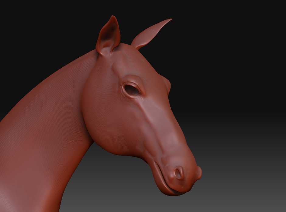

    Entre que se mueve o no el hilo del reto, me he puesto con el caballo a ver si llega a buen puerto y para ello, he cogido el ZBrush que es lo que debería haber hecho en un principio.
    Nunca he hecho retopología en ZBrush, ¿merece la pena, terminar el modelo aquí en ZBrush, después retopología, y a esa malla creada de nuevo, aplicar el mapa de desplazamiento del modelo actual?
    ¿Sí? ¿sería ese el orden?
    Dejo una imagen del caballo, después intentaré el Rig otra vez para el nuevo caballo, quiero verlo galopar.
    No está terminado el caballo, no sé que pincel usar para hacer los cascos en ZBrush, pero tendré que terminar metiéndome con ZBrush a saco.
    Venga un saludo y todas las críticas son bien venidas.

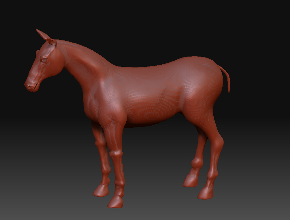

    Yo sigo con el caballo, antes tenía cabeza de burro, con los cambios de hoy creo que parece más un caballo. Pero no me acaba de convencer, según en que postura lo mires.
    El ZBrush se parece a modelar con arcilla ¿no?

    Buenas Juanmax, casi mejor Hz estas preguntas en el foro de modelado, que, por aquí será más difícil. De todas formas, creo que al importarte la Maya desde 3ds Max, luego subdivides lo que necesites, haces los cambios y te puedes exportar el mapa de normales para el max de la subdivisión que quieras. Hablo un poco de memoria y sin haber tocado mucho el ZBrush, pero era algo así. Voy a empezar a ver ZBrush ahora en un cursillo que estoy haciendo y cuando avance un poco te intentaré solucionar los problemas que te puedan surgir.
    Por cierto, como mola ZBrush y el caballo tiene mucha mejor pinta en estos últimos screenshots. La cabeza esta guay, aunque no tengo ni idea de anatomía de caballos.
