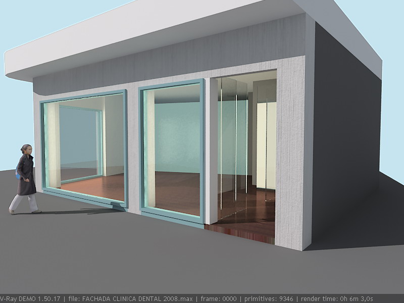

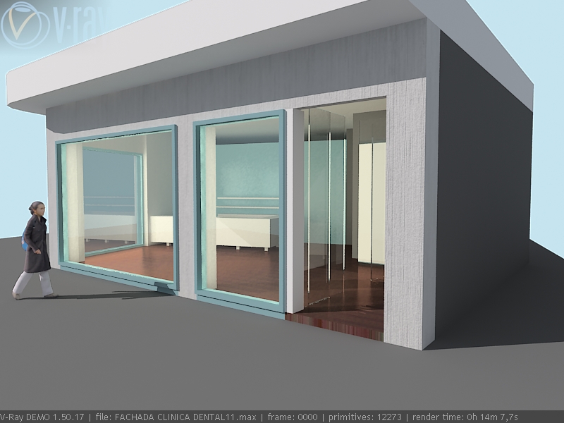

    Hola a todos, tengo una Workstation Dell Precision 470, Intel Xeon 3.2 Ghz con una Nvidia Quadro FX 3450 y 4 g de Ram, pues bien, tiro un render y me tarda 14 minutos. El mismo render le tarda a un amigo 6 minutos con un AMD Athlon 64x2 Dual Core processor 4200 2.2 Ghz,ati shappire Radeon 1600 pro. Yo uso 3ds Max 2008 x64(64 bits) y mi amigo también el 2008 pero x86(32 bits) y la misma versión de Vray. Los setting de la escena iguales para ambos. ¿cómo puede ser esto? ¿lo veis normal?
    Os dejo las imágenes. Gracias y saludos.
Nombre: fachada(workstation).jpg
Visitas: 310
Tamaño: 212.8 KB
ID: 65896   Clic en la imagen para ver su versión completa.
Nombre: fachada(AMD).jpg
Visitas: 250
Tamaño: 69.0 KB

    Los renders no son iguales. Vos tienes muebles, el no. Prueba sacando los muebles a ver a que tiempos llegan. La placa de video no influye en los tiempos de render.
    Bajate el super pi, instalalo en las 2 máquinas, no pesa nada el programa.
    Y tirate unos cálculos de 2m, busca ranquins por internet de ese cálculo y fíjate que le pasa a tu máquina.
    Si la tuya va más rápido que la de tu amigo, entonces es un problema de configuración. (que es muy probable).
    Pero bueno, ahí te van a tener que ayudar los que saben.

    Tienes razón Julian, pero mi amigo volvió a tirar el render con los muebles y le dio prácticamente lo mismo, entonces no creo que la culpa sea de eso, ahora que lo pienso, noto la máquina más lenta desde que le instale el XP de 64 bits, con el de 32 no iba tan lento. Si fuera del sistema operativo. ¿de qué podría será.
    Apr 2006
    197
    Algo que me trae de cabeza
    Entones, ¿Qué es lo que influye en los tiempo de render? ¿puede ser que le vaya más rápido por tener un Dual-Core?
