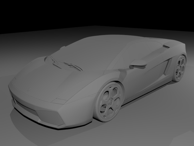

    Hola a todos, llevo cosa de una hora haciendo pruebas sin parar y me está pasando siempre lo mismo. Estoy haciendo el render de un coche en Blender con Yaf(a)ray y después de estar un rato pensando, me da este error.
    Microsoft visual C++ runtime library.
    Runtime error.
    Program:/blender.exe.
    Abnormal programa Termination.
    He probado repartiendo los objetos por diferentes capas y activando sólo algunas de ellas en el render, para ver si podía ser problema de algún objeto en particular. Parecía que había encontrado las piezas que daban problemas, pero les hago un render a ellas solas y va bien, por lo que no sé cuál puede ser el problema.
    ¿A alguien más le ha pasado? En caso afirmativo, ¿cómo se puede solucionar? Gracias y un saludo.

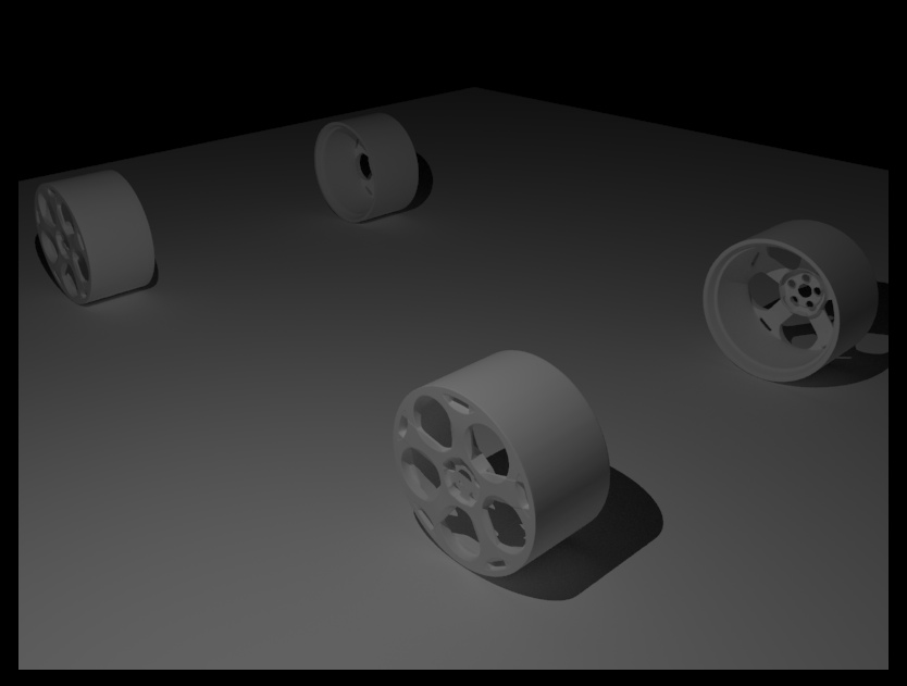

    De todos modos, he seguido probando quitando cosas y copiándolas por separado a otros archivos y creo que ya he encontrado lo que falla, aunque no sé por qué. Parece que son las llantas. Las he copiado a un nuevo archivo en el que sólo están ellas, una luz, y la cámara. Lo más curioso de todo es que hago un render de cada llanta por separado y funciona sin ningún problema, pero pruebo a hacer el render de las 4 llantas a la vez y, adiós. La verdad es que no le encuentro ningún sentido a esto.
